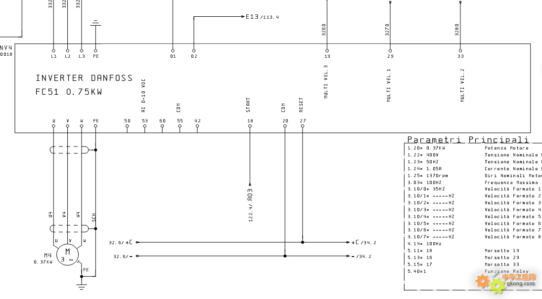

指3个速度吗?如果是速度各是多少昵?

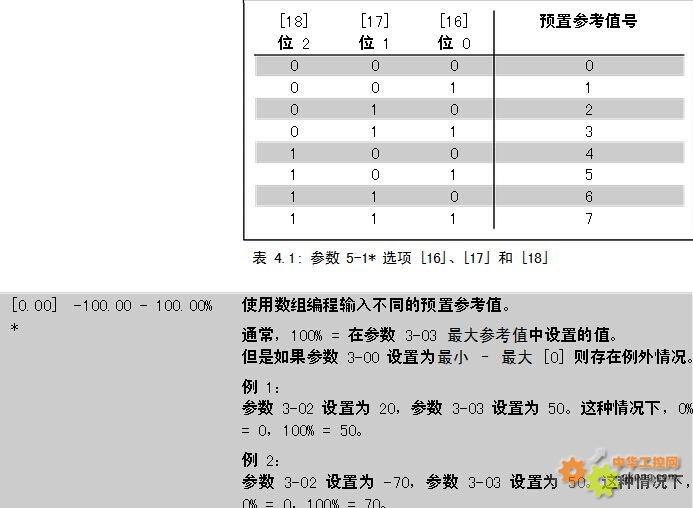

这个是2进制来选择速度的
可以设置选几个就是几个频率的和
比如111和是你设置的最大频率

不是很明白,那么5-11=18 5-13=16 5-15=17的三个速度各是多少
