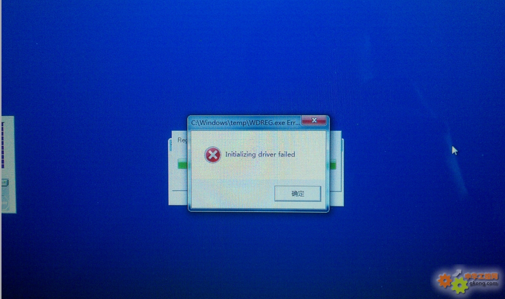

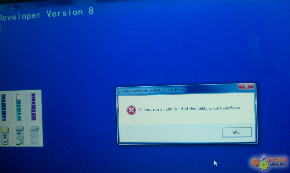

我系统是WIN764位,安装GX出现这样的,大家怎么解决的啊

大致意思是这个32位程序不能运行在64位系统上。
所以:如果你使用GX Developer,那么确保你的版本不低于8.98C,目前最新版本为V8.118Y。

我是8.86Q,网上下不到你说的版本啊

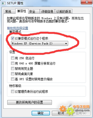

之后卸载之后,我改了下SETUP属性 还是会出现上面的情况

8.86是GX developer最后一个中文版本,剩余的都是英语版本。
如果英语实在不行的话,你可以用GX Works,目前三菱中国官网提供V1.521T的版本,该版本支持Win8.1 64位系统。
