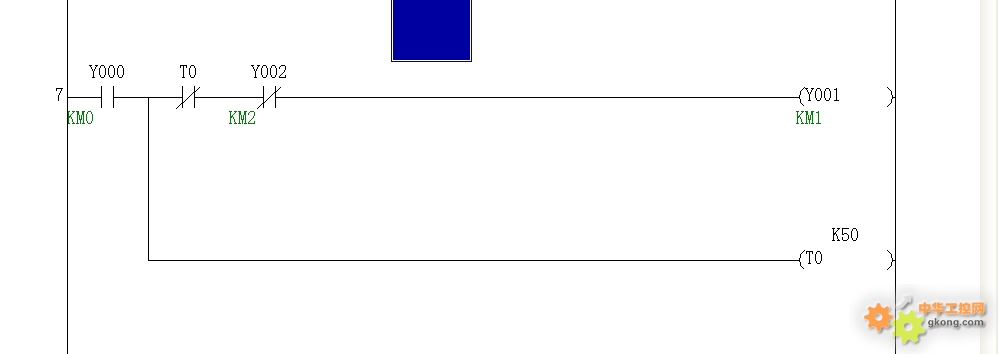

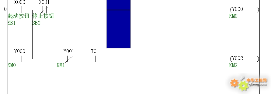

发表于:2015/4/21 10:58:13
请指教,有没有错误
[此贴子已经被作者于2015/4/21 11:14:49编辑过]

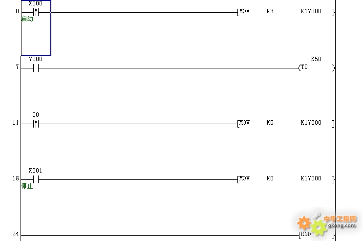

发表于:2015/4/21 11:46:55
看看这个可以吧

以下是引用yejingmao2015/4/21 11:46:55的发言:
看看这个可以吧
老师,这个没有看懂啊。
