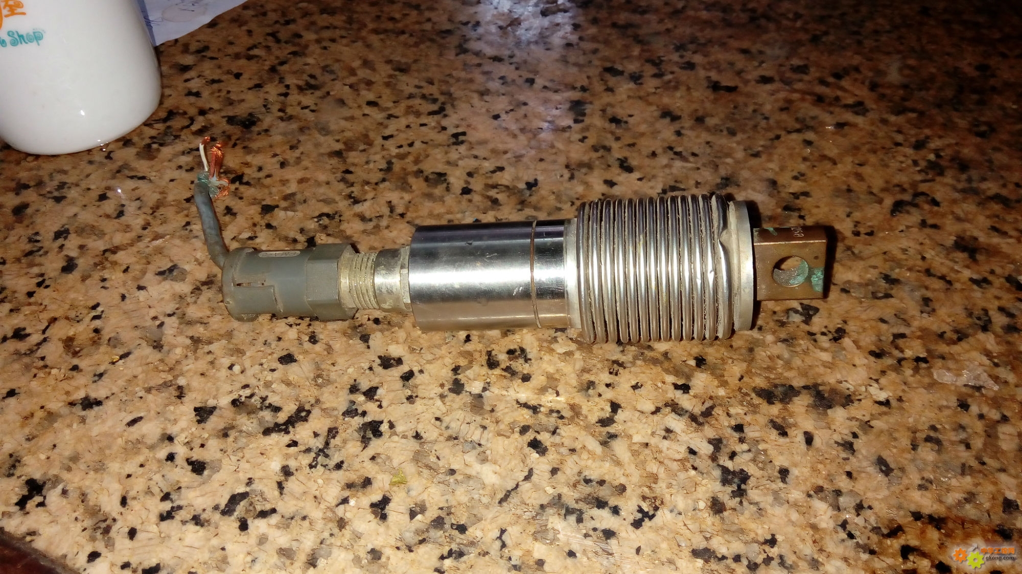

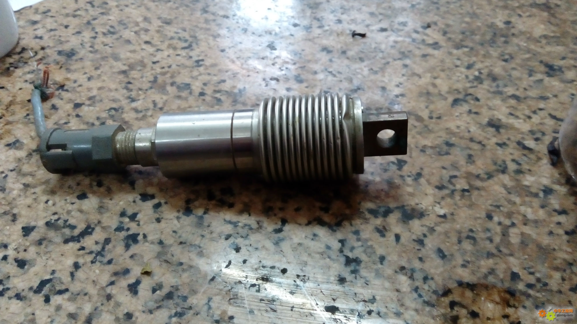

我的传感器坏了不知去哪里找到可以代替的产品,大概量程10KG,因为传感器上没标注

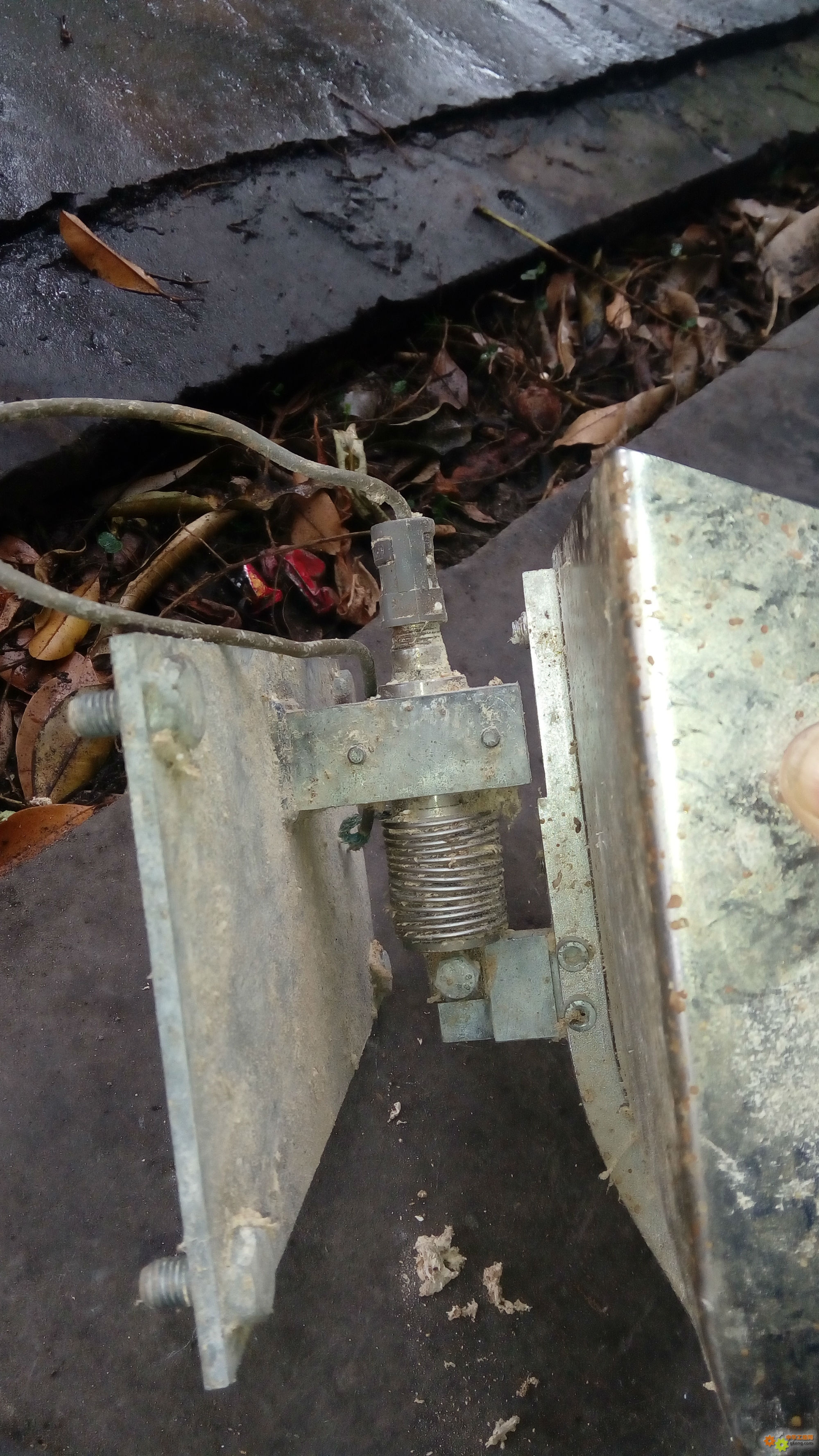

这是安装方式,固定板基本以垂直安装,测的是冲击力

我也没见过

托利多MTB系列,HBM Z6F和这个大概差不多,安装有一点不一样,传感器固定有2个孔

没见过这种传感器。

可以看看你的称型号

不贵,你找Z6完全可以替代。
就是你这中安装方式的确不好找了

各位:托利多、志美、HBM我都找过但他们都不能呈90度承压,只能按箭头箭头方向使用如果改安装位置现场没有空间,如果安装角度变了,还要重新测定冲力,测定冲力比较麻烦。
