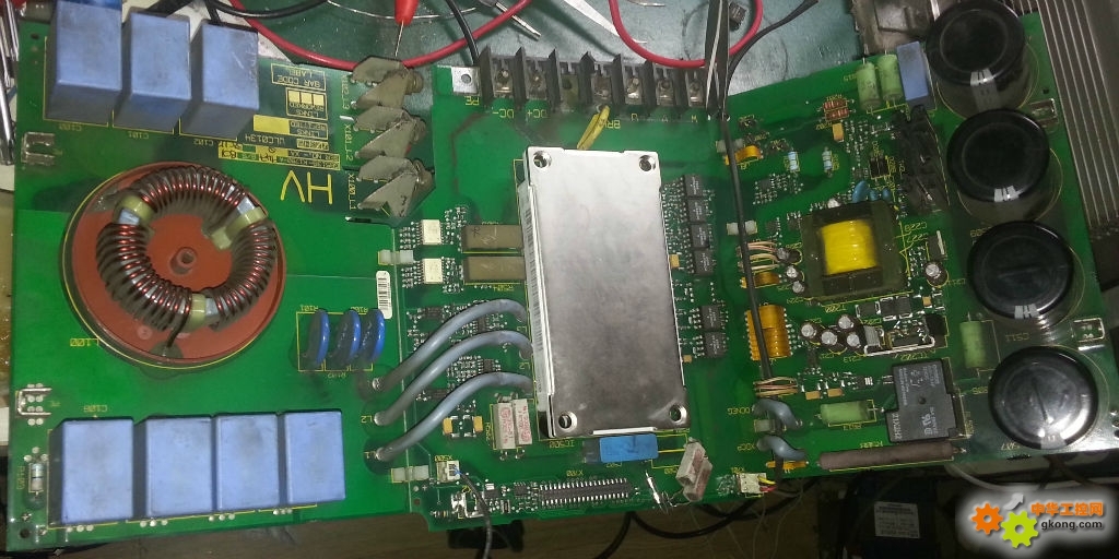

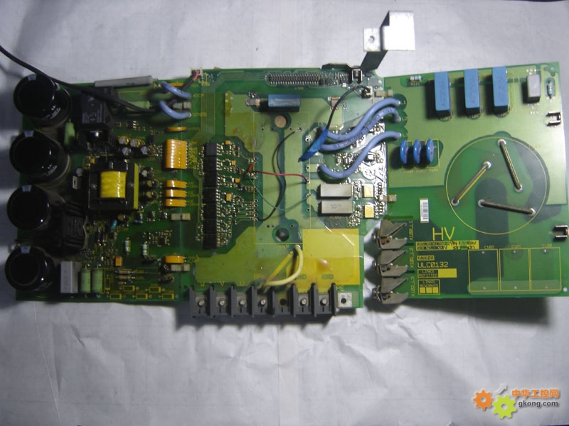

在修一台炸模块的西门子430,15KW,修好电源后,变频器开机试板,报F022,驱动电路上下桥都没有动静态电压,请教大家这是什么原因呢?谢谢
图是网上找来的,我这台机与这图是一样的

没有负压  运行有交流电压

应该是驱动上桥要连线吧

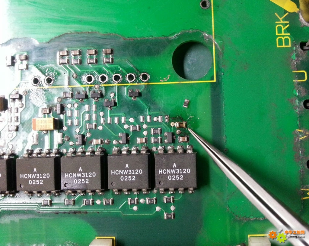

没量错吧,你先量量电源出来的几个驱动电压电容是不是有电压,有的话查第一张图镊子左边两个10欧电阻是不是烧了,在看左边几个光耦的10欧电阻是不是也坏了,西门子MM440/430/420炸机很容易把板子炸鼓起了,你看看是不是断线了

楼上说的炸鼓起包的我遇见过!

不可能每一相都没有吧

模块去掉后要接线才有电压的

要怎么连?

图片供参考,核实后连接
附件 (2)6SE6440,5.5KW变频器。拆掉模块。模块型号:BSM35GP120 连接3根线就可以开机不报警.jpg

你这是不加模块运行驱动电路的接线,静态不需要接线也应该有负压好吧
