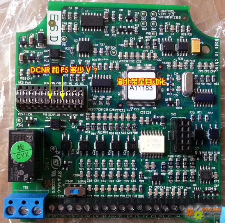

LG变频器IG5系列1.5KW变频器一台,上电即显示HW,此机无散热风扇,请高手指教!

LG变频器的HW代码貌似很宽,很多情况都报HW。最糟的就是主板坏。

发表于:2015/4/21 20:48:38
这就要看是上电即刻显示HW,还是上电显示正常延时几秒再显示HW

回复 #6楼 makou
此机上电即显示HW 之前出现HW代码后断电 给变频器重新送电 就可以正常显示了 现在是彻底不行了 上电就报HW

发表于:2015/4/21 22:34:54

发表于:2015/4/22 10:07:25
这是LG疑难杂症之一,换主板
