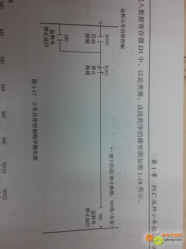

这段程序中为什么要并联M0,原谅我问这么低级的问题,麻烦大神解释通俗一点,什么自锁、互锁不懂!谢谢这段程序中为什么要并联M0,原谅我问这么低级的问题,麻烦大神解释通俗一点,什么自锁、互锁不懂!谢谢这段程序中为什么要并联M0,原谅我问这么低级的问题,麻烦大神解释通俗一点,什么自锁、互锁不懂!谢谢

并联M0的作用是为了让你的手可以离开X0仍然会有输出。
当然,如果你可以24小时按着X0的话,并联不并联M0无关紧要。

就是自锁。

自锁就是你按下了,放开后还能保持住;
互锁是对二个点而言的,当一个输出时,另一个绝对不能输出;

先学习几个电气原理图吧!然后在整PLC!这样可能对你有帮助。

还有X0外面接选择开关可以不用M0
