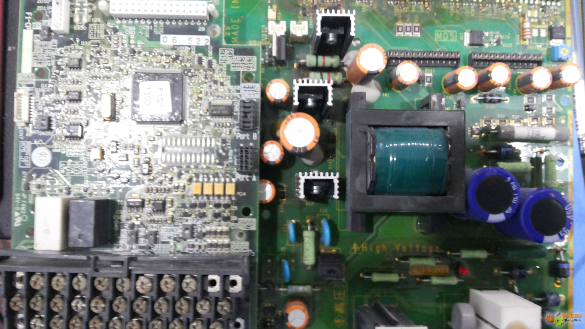

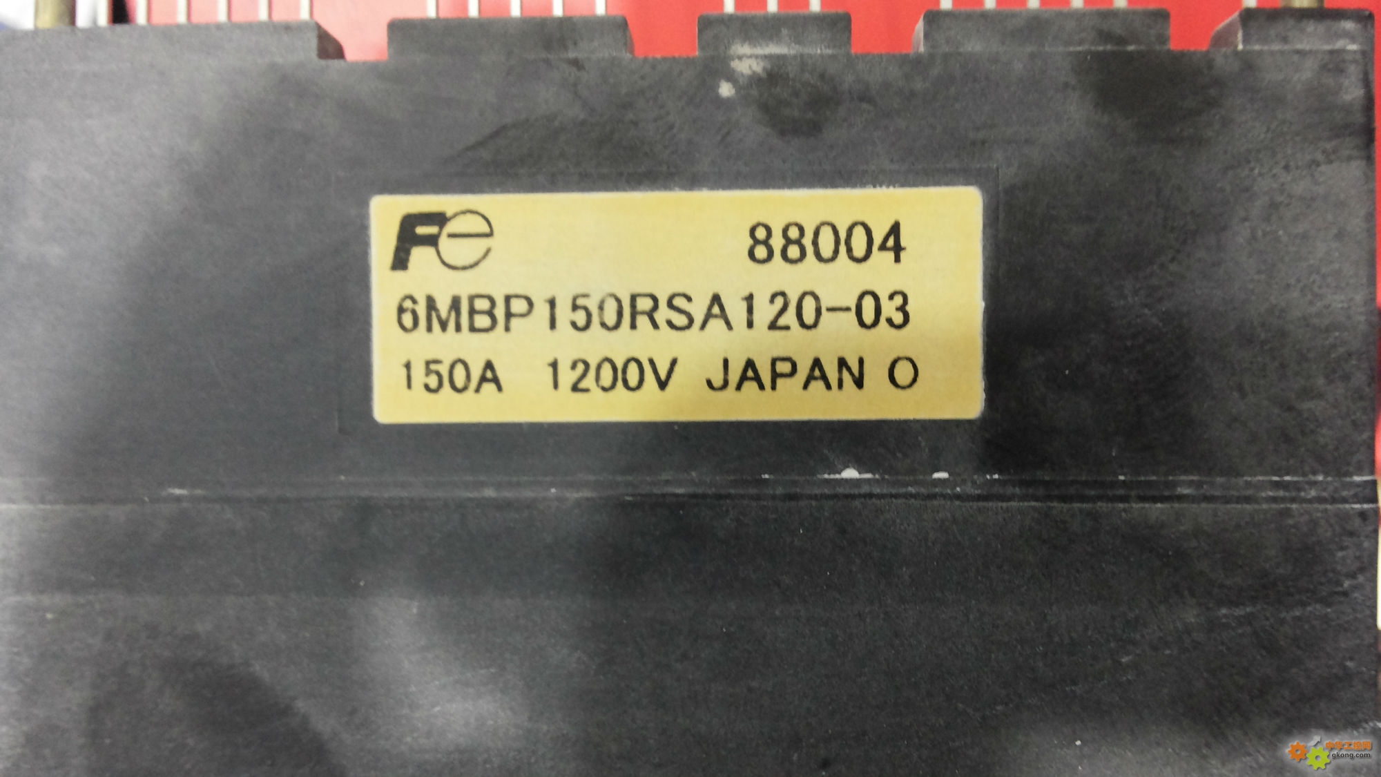

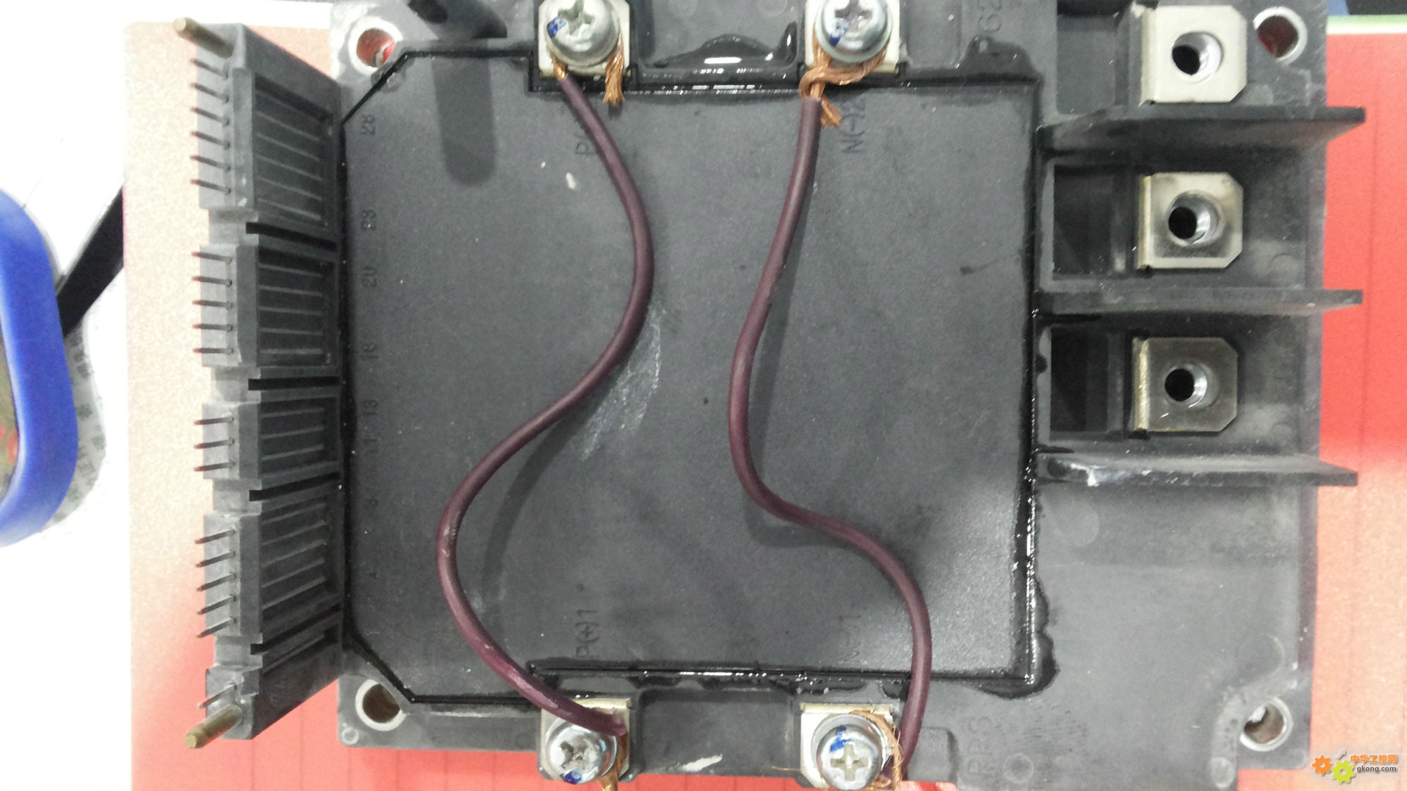

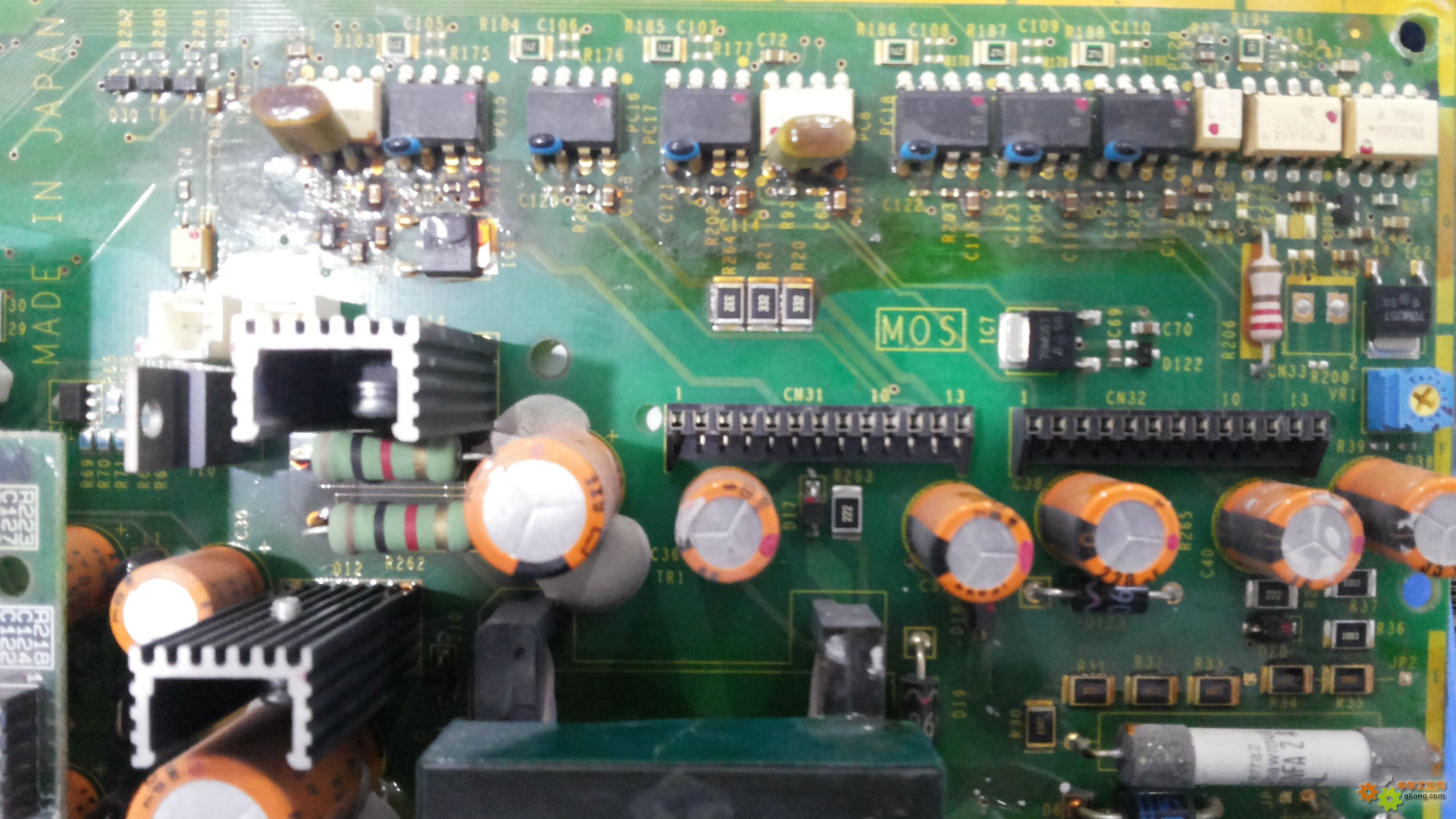

咸老师您好希望您能看见我发的这个帖子,十分感谢您在百忙之中回复,我接到一台富士FRN45F1S的变频器,运行输出电压三相是。380V,220V,220V,初步怀疑是光耦PC956的问题,请问老师在智能模块驱动电路检修中如何能不带模块测试驱动波形呢,我把模块单独拆下,主回路不送电,运行不了,机器显示下划线“----”这个机器在网上没有说明书,模块型号是6MBP150RSA120-03,希望能得到您的指点,富士方面的智能模块的介绍很少希望大家能指点一下,谢谢谢谢!!!!

这模块是IPM智能模块带有电路,印象中好像没有办法屏蔽的。

欠压 这个机器 单板可以开起来 先回复出厂值

你在哪里上电的,我记得可以看波形的
