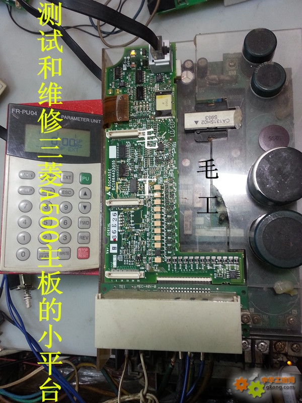

照片分享如下:
可以快速的拆卸和测试,也能老化试验,更方便的测试主板电压波形等等。供维修三菱的朋友参考。

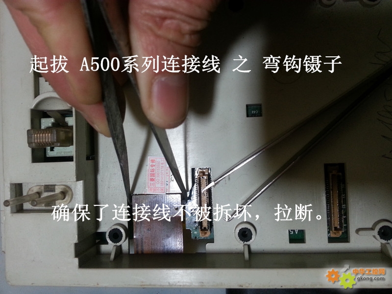

这个排线是最容易坏的。

这是厂家测试的那种?电脑程式怎么弄,这个怎么测的,装上去运行就可以了?

回复 #1楼 无锡炎煌电子
这个镊子好,不少连线都是被扯坏的

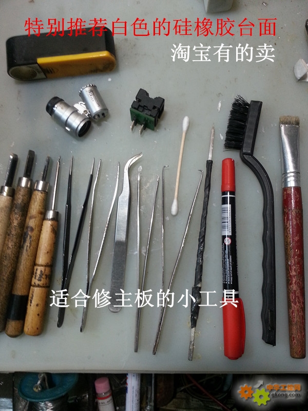

发表于:2015/4/21 10:16:41
没说到要点,给人留下的印象是弯钩镊子。

以下是引用kazefsh2015/4/21 9:20:45的发言:
这个镊子好,不少连线都是被扯坏的
对的,这样的小工具,方便和安全。拆分立元件也很方便的。

以下是引用yang8269252015/4/21 9:09:36的发言:
[size=4][color=#0000FF]厂家的,肯定不是这样的。我是自己为方便,做的。
电脑程式----有左面的面板就行了。
来修的主板,往上面一卡,就行了。原先的主板都是在中盖里的,拆装麻烦。这样同时可以测试外部端子的功能了。。方不方便,修的人知道,哈哈/color][/size]

以下是引用lf20399522015/4/21 10:16:41的发言:
没说到要点,给人留下的印象是弯钩镊子。
要点是“平台”。呵呵

发表于:2015/4/21 17:33:20
这一大堆工具要是让人猜这是那行的肯定有人说是修脚的,呵呵。

回复 #8楼 lf2039952
说的对,一点不错,修ic的脚。表情
