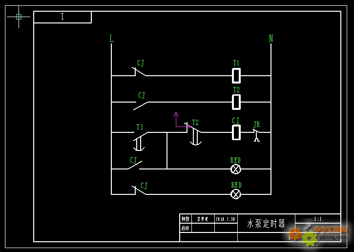

原来在单位做过水泵控制 长时间用过没出现问题

你图画错了吧 用两个时间继电器不如买一个48S--S 的 怎么都行也不贵才80多元

我没有一定要实现这个功能的意思,只是遇到了问题,拿出来大家讨论一下。

我觉得楼主的延时断开触点好像是画反了,月牙应该是向右的

呵呵,本人不是电气出身,半路入行,画图的话也是学机械的时候用的CAD,有错误的话大家多批评指正。
