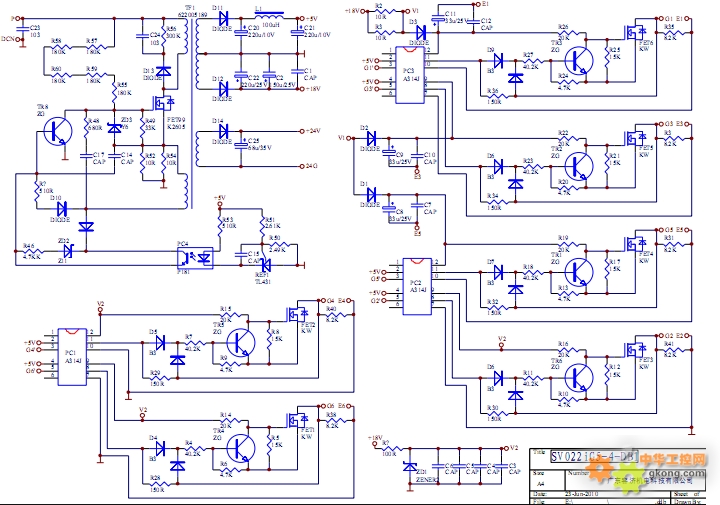

咸老师,有机会能不能把LG IG5小功率的变频器驱动电路,如何检测给讲解一下!!!

回复 #14楼 竹叶青在
好的,手头有了电路后,一定发帖的。

不好意思,我没修过变频器,只是有点兴趣.
请问,A3020是不光耦 ?
我看有点象,应该还是高速光耦.

附件:

#18楼
先琢磨一下再回复吧。(稍后)将图重画一下,应该就方便分析了。哈哈。

回复 #18楼 xq09181
驱动部分的三极管和MOS管,要来做什么用?是否共济的人画图画错?
