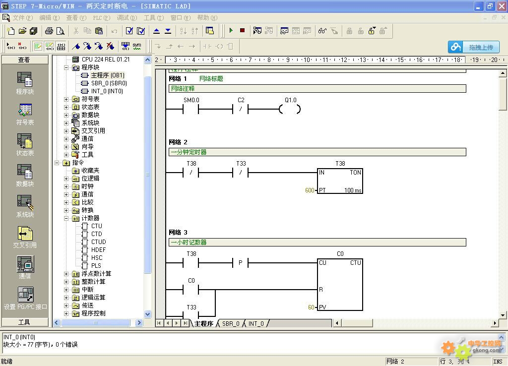

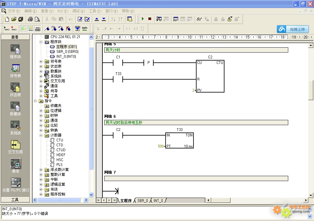

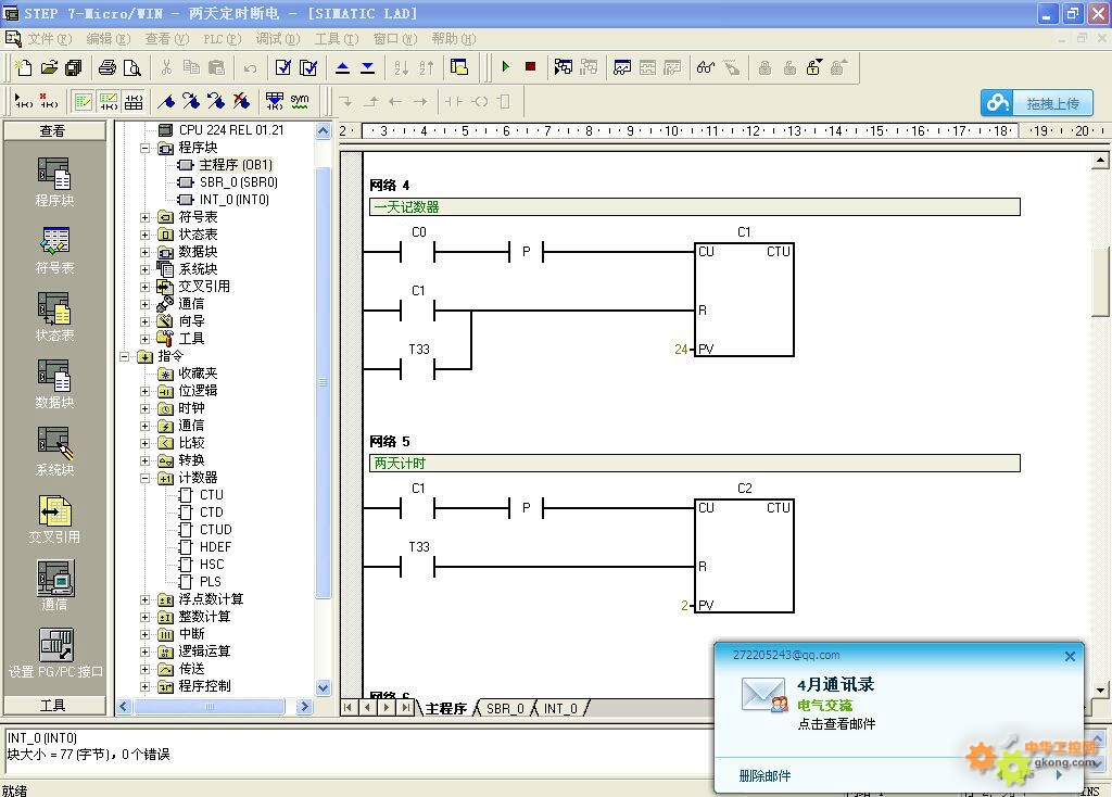

家里的路由刷dd-wrt的,路由系统不稳定一直开太久就会当机,一挡机就初始化了,上网密码 无线密码 ip地址 vpn(设了个vpn服务器) ddns (花生壳域名)多要从设。所以就要隔两天重启下,想了想就用s7-200写了个简单的逻辑。两天自动断电五秒。逻辑太简单了勿喷哦,也交流下还有什么逻辑可以达到目的或简化程序。在请教下程序结尾要写---end吗?要的话怎么写没看到此逻辑。

发表于:2015/4/17 15:24:00
西门子编程软件主程序末尾不需要写END

回复 #1楼 qjj740210
那子程序要吗?需要的话怎么写?直接键盘敲end吗。别的品牌如三菱的要写吗?

发表于:2015/4/17 16:00:33
西门子的不用END,三菱的一般要END,不要也可以运行。

发表于:2015/4/17 17:01:00
用个双延时继电器,不用plc

发表于:2015/4/17 19:02:26
用SM0.4提供一分钟的时间脉冲,2天就是2880分钟,用一个计数器就可以了。
