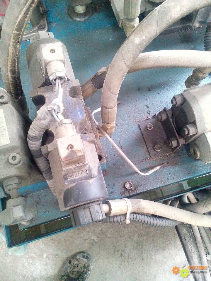

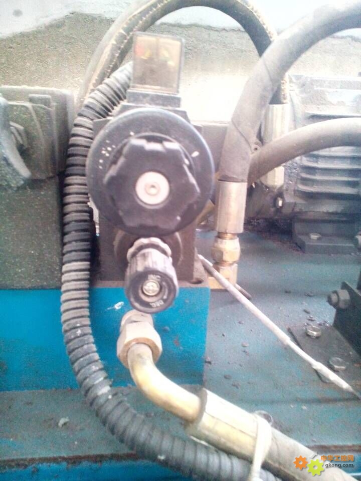

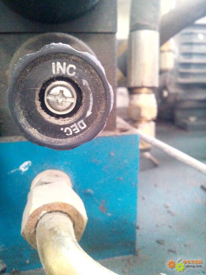

请问这个液压电磁阀怎么调节;谢谢!

用手拧下面那个小圈,调大调小,你试一下!

上面标识有,INC方向十,DEC方向减,

一个三通电磁阀吧,一进二出,油泵泵头进管,两根出管分别接驳到液压杆身上。
第三张图片里面的调节阀,就跟拧水龙头一样的道理,是调节液压杆速度使用的,顺时针拧紧速度变慢,反时针拧松速度变快。

调整油压及控制油路方向切换

上面是一个双头电磁阀,下面是一个叠加式节流阀,调节节流阀旋钮来改变油缸动作的快慢。INC方向加大油压,DEC方向减小油压。这样就能控制油缸动作的快慢,达到工艺要求。

没看明白那个是调节油泵的还是调油缸的,不过无论调哪个的,都调合适了就行了,调多了损坏阀

就是那个旋钮
我以前在老成型机上遇到过
