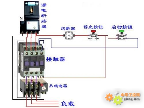

各位师傅帮忙告诉下 实际接电路的时候这两个点在哪引

发表于:2015/4/16 19:46:51
接触器的常开辅助触头和启动按钮并联。

发表于:2015/4/16 19:56:32
回复 #1楼 fywsch
哦哦 不在开关上引被

发表于:2015/4/16 19:59:15
回复 #4楼 1016814079
可以从开关上引的啊。上边三个是连在一起的,下边两个头是连在一起的。这是最基本的接线,没搞过?

发表于:2015/4/16 20:07:56
电源接接触器线圈A1---A2接接触器辅助点上端和启动按钮一侧----接触器辅助触点下端接启动按钮另一侧

发表于:2015/4/16 20:42:18
回复 #5楼 fywsch
从sb1的出引接到接触器常开进常开出接sb2出呗
