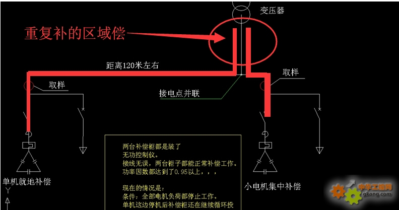

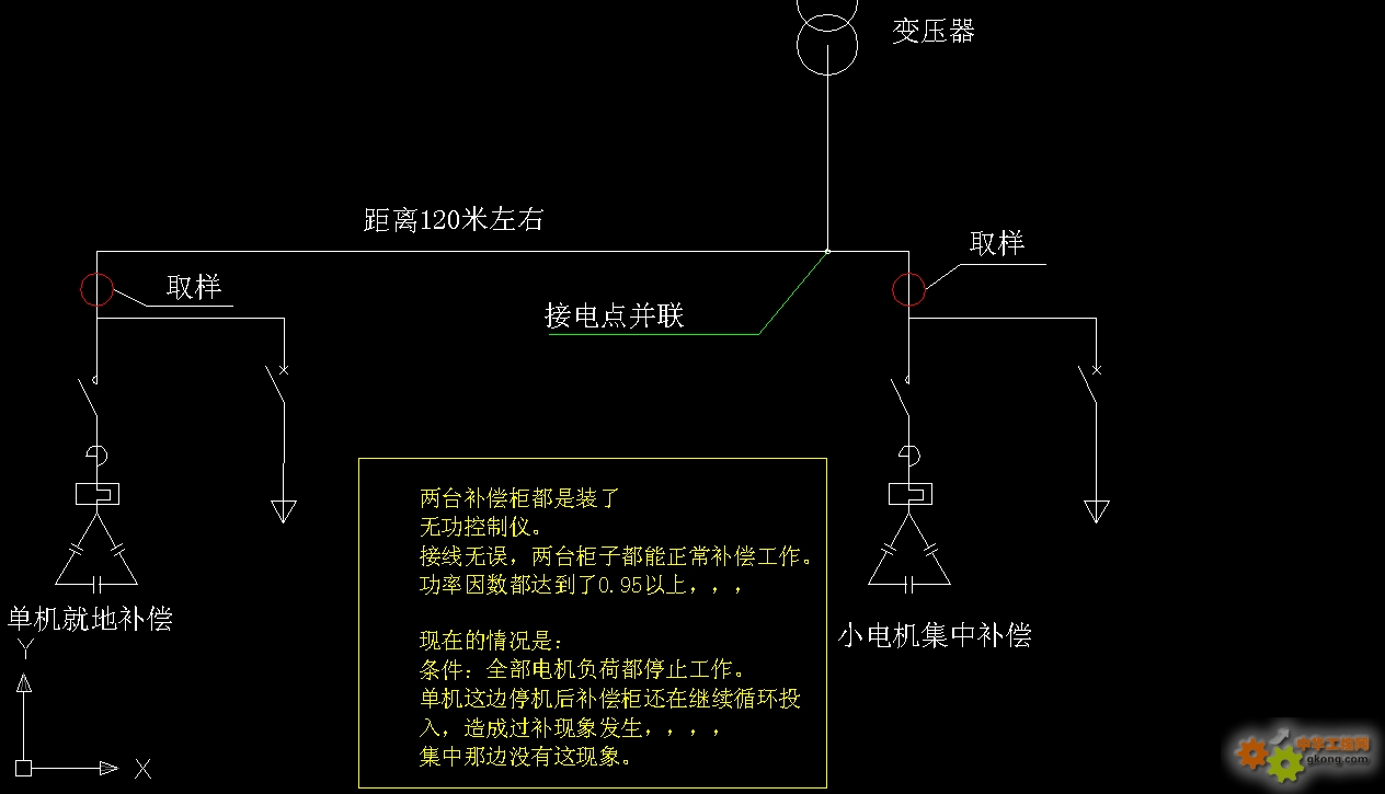

发表于:2015/4/16 9:43:27
见上图
最初就是一台集中补偿,单机补偿是后面装的.
刚开始以为无功控制仪有问题,换了还是一样...
在这请教大家了...

发表于:2015/4/16 9:54:17
线路重复补偿了,要么撤销单机补偿柜,要么把单机补偿柜的采样点前移。

发表于:2015/4/16 10:18:07
取样点就选择一处应该就可以了

发表于:2015/4/16 10:24:51
全部电机停止,取样电流会有吗?

发表于:2015/4/16 13:54:35
电压取样点接错了,重新检查按线路接线即可。

发表于:2015/4/16 19:56:06
用一台功率补偿控制仪,就可以。把补偿柜直接按在变压器二次上。电流信号去一次电流
