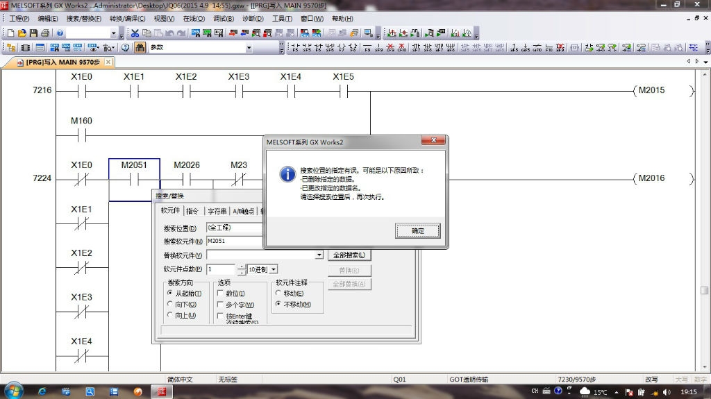

如图所示,不能搜索,有这样的提示,该怎么解决呢?

换X0试下

软件是网上下载的吗?,不行就重装软件。

原因找到了,文件名中有特殊字符;分号,把这个分号删除,就可以搜索了,谢谢楼上几位
