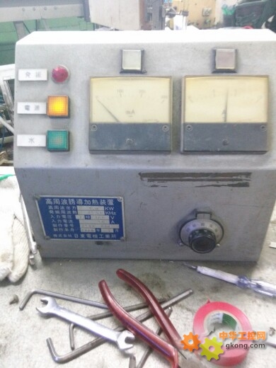

小日本的东西,有见过的没?。加热焊接的,不懂高周波什么意思,大家讨论讨论,有接触过这些机器的没有?

日语周波就是中文频率的意思,高周波就是高频率。

这个没看过,高周波焊接机修过几年时间,内部很少坏的,主要是与治具的接头接触不良处理,还有循环水的密封处理,循环管道的清理

工业级的微波炉?
怎么进行加热焊接?楼主提供一下设备的工艺或者内部构造原理?

这不就高频热合机么!

楼主能否讲下工作原理。

就是高频波,高周波加热器就是利用高频电磁场使物料内部分子间互相激烈碰撞产生高温达到焊接和熔接的目的。

高周波就是高频啦 小日本的和我们的很像 想想就知道了
