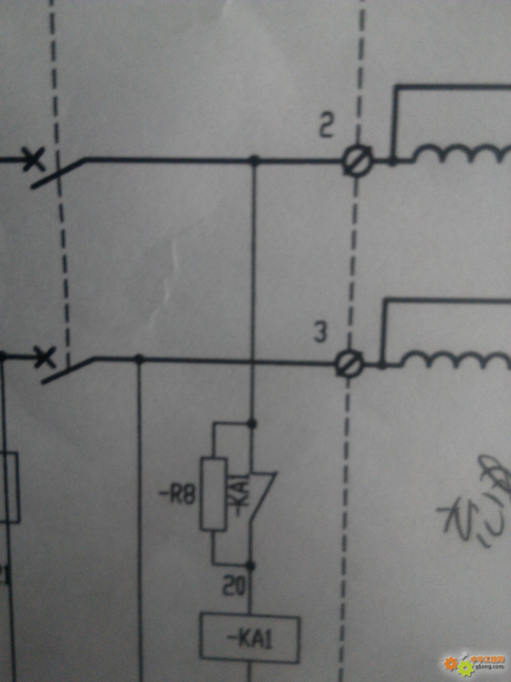

这个小电阻起到什么作用

R8是继流电阻,保护KA触点的

R8是继流电阻,那么电阻有多大,一般的。

楼上所言很准确,通俗点说就是分流保护KA继电器的

这个图的意识就是你在选型的时候要选着带继流的继电器,常见有两种,一种是电流,一种是电阻,可以根据需要选择
