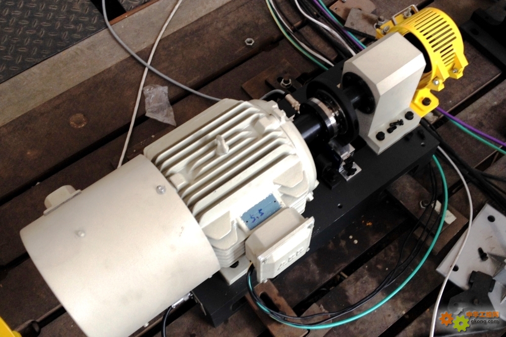

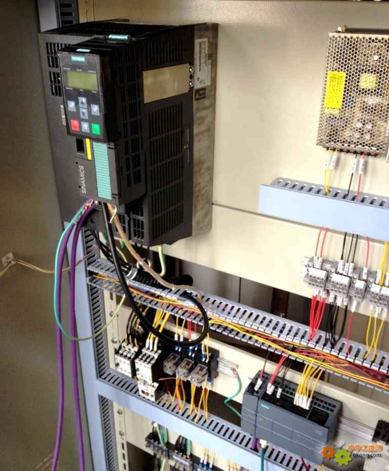

采用的是西门子的G120变频器,他是CU250S-2DP加PM250。可以整流-回馈的四象限变频器,输入直接接电网,输出直接接电机。非常简练。采用S7 1200的DP通讯。电机是5.5kW,带德国HBM动态扭矩传感器。这是一个动力试验台控制和检测系统。

G120是西门子新型的变频器,他是替代MM4系列的升级换代产品。这种小功率的,也有电网反馈功能。非常方便,系统简洁,一个柜子里除了变频器和必要的开关器件,就再没什么东西了。
电网反馈电量的功率因数为1;电机可以在四象限任意的自由转换;变频器内部的参数,有更多的自由功能块,可以进行各种逻辑功能运算和模拟量闭环控制运行或转换。比如,在变频器里你可以实现一些简单的PLC的功能,相当于变频器加PLC的系统,外部就可以省掉一个PLC了。
在过去的MM4变频器里,自由功能块基本是开关量的逻辑运算功能占主要部分,模拟量除了加减乘除运算以外,就基本没什么作用了。G系列的变频器,模拟量部分的自由功能块增加了更多的功能,比如,P、I、D的块;模拟转换开关的块、特性曲线的块等等,一下子,把变频器的工能提高了很多。这对于许多特殊场合的工艺应用很方便。而过去需要工程型变频器才能做的事,现在G系列的变频器就可以做了(G系列的变频器,在西门子自动化产品中的定位,是通用型的系列)。

怎么说呢,如果是比电阻的能耗制动变频器系统,确实是小贵,但如果是和电网反馈比,就是一个比较中性的价格了。就算是和能耗制动比,也没贵多少,因为功率小,售价就比较低。其好处是,电动与发电的变换过程完全是自然快速的,而且能够实现100%制动能力。这对于起升类负载而言,非常合适。
