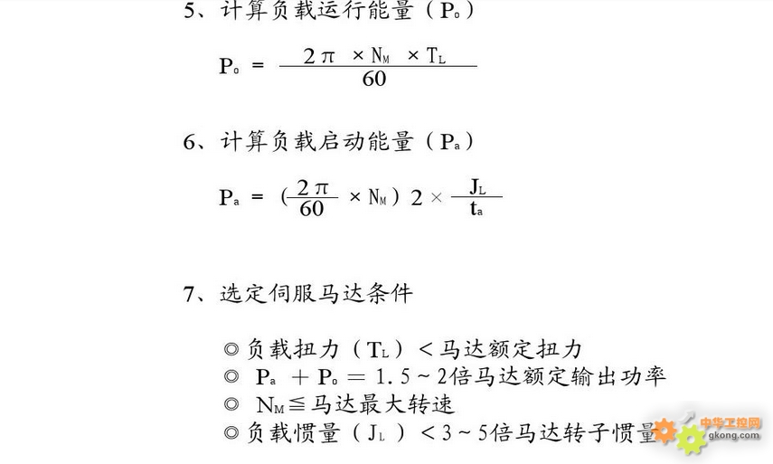

21941
yejingmao
文章数:12575
历史总积分:21941
注册时间:2007/5/3
发表于:2015/4/12 14:14:32

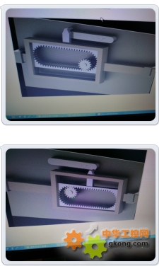

发表于:2015/4/12 15:29:05
用这个行不行
8692
122198961
文章数:306
年度积分:62
历史总积分:8692
注册时间:2010/3/6
发表于:2015/4/12 15:31:04
这个行不行

发表于:2015/4/12 15:45:53
刚才那些太大,就截图了。
