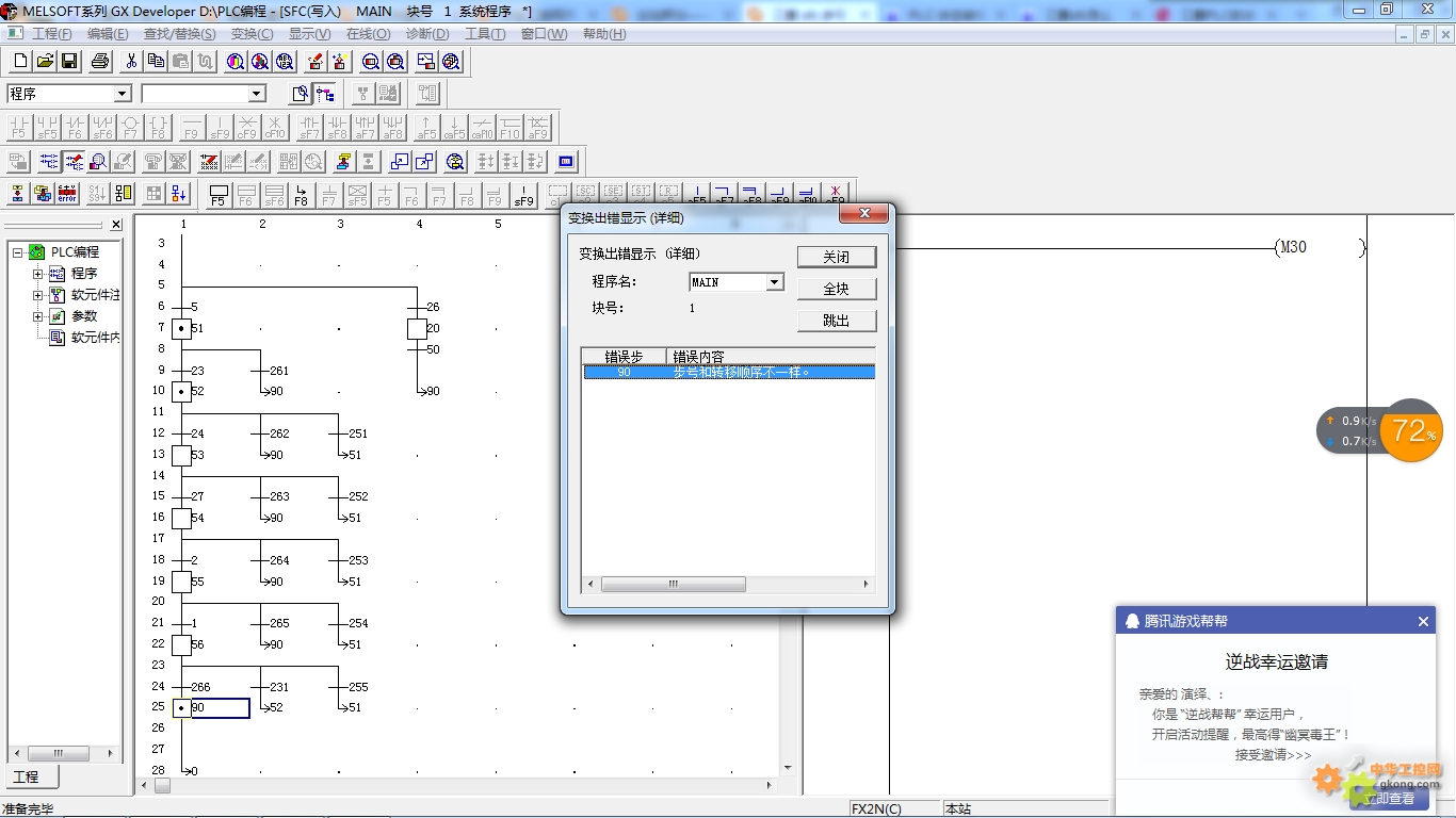

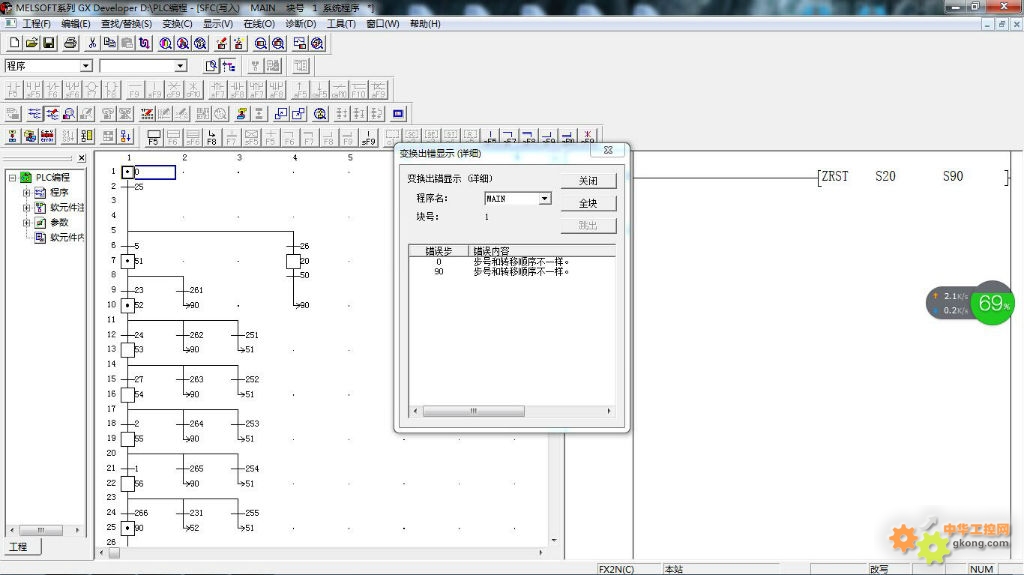

三菱 sfc 步号和转移顺序不一样 怎么解决

怎么解决?

检查一下两个条件之间是不是没有状态,加个空状态就可以了

0步解决了 90步是怎么回事啊

回复 #4楼 梓菁校园
下面加一个条件
