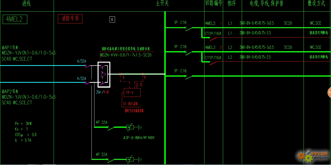

方框里的K,表示啥意思啊。支路的CT1P/16A是啥用啊。双电源是自动切换的还是手动的。

要看什么?这是消防用电双电源,很标准的,有问题吗?

图中的方框K,是啥意思。支路的CT1P/16A是一个单匹空开吗?是干什么用的。双电源是自动切换的还是手动切换的啊。同时还有一开一闭辅助对吗。进线是两个4级的隔离,之后是双电源。

K 应该是一个控制模块吧!
ATS只要在自动模式下就是自动切换的
在手动模式下就只能靠人工来切换了
这个模块是啥作用,怎样控制的。

K应该是双电源切换模块。

方框中的“K”表示此位置上的电路属于控制(双电源)转换电路部分。
CT1P/16A是一个单极开关(应该为断路器,少画了一个X限定功能符号,也可能是其他类型的单极开关)。该回路为连接应急灯的控制回路(判断是否失电的信号回路)。
