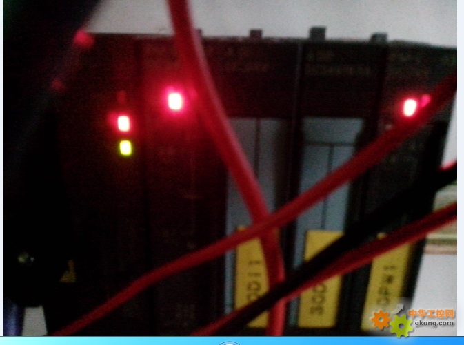

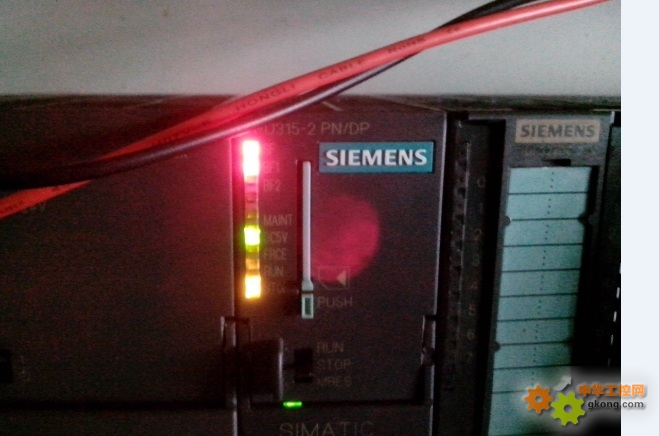

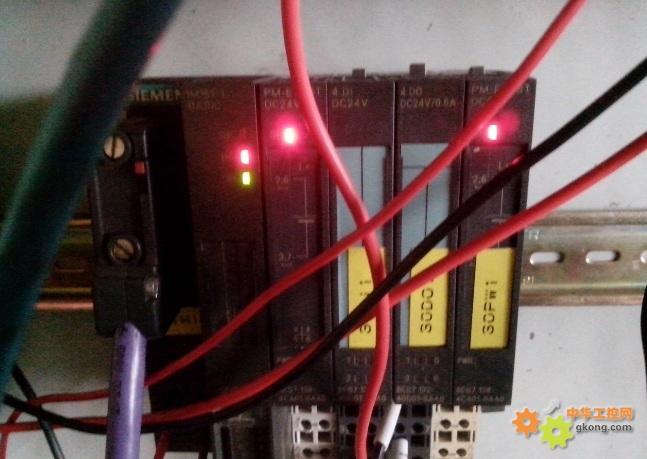

请教各位大侠。我组态时没有加上ET200S,S7-300的CPU上面的BF和SF没亮,一切正常。但是当我组态加上ET200S后,PLC CPU上面的SF常亮,BF1闪烁,同时ET200S上面的SF和BF常亮。我检查了PLC和ET200S上面的终端电阻,都拨到了正确的位置,不知道其它地方哪里出错了。

请帖上模块诊断信息。

谢谢大哥帮助。我今天把Profibus的两端接头拆开细看了一线,发现A、B两根线碰到一起了,导致无法通讯。现在正常了。
