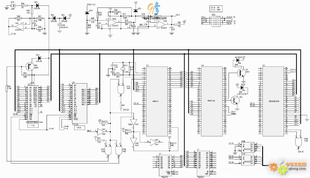

PLC内部电路原理图,有需要可以参考。

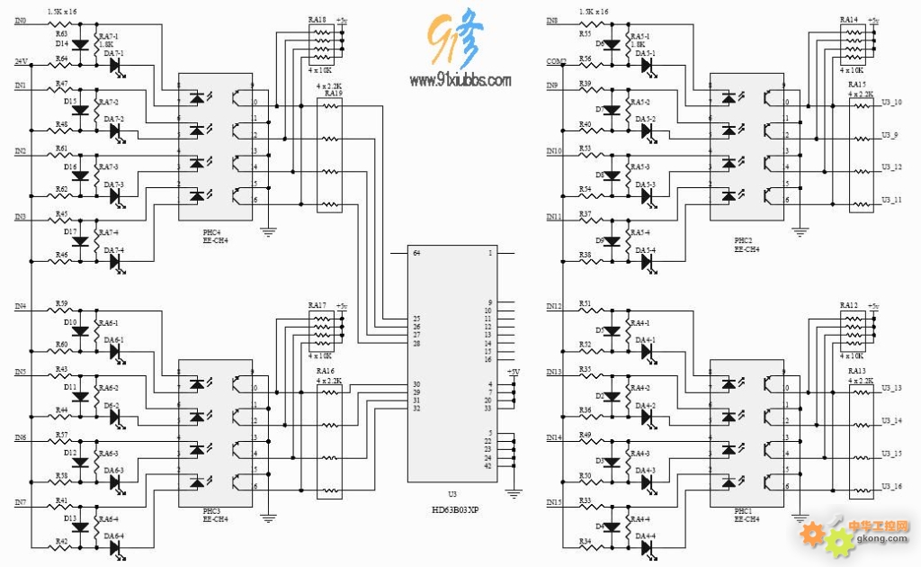

     看了这个图,就知道PLC的输入端高/低电平有效的意思了.

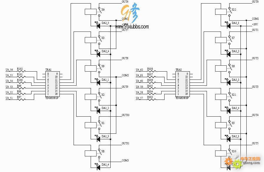

先谢谢楼主分享,三张图纸直接上图好了。

   从图看,输出继电器的线圈电流不大.
