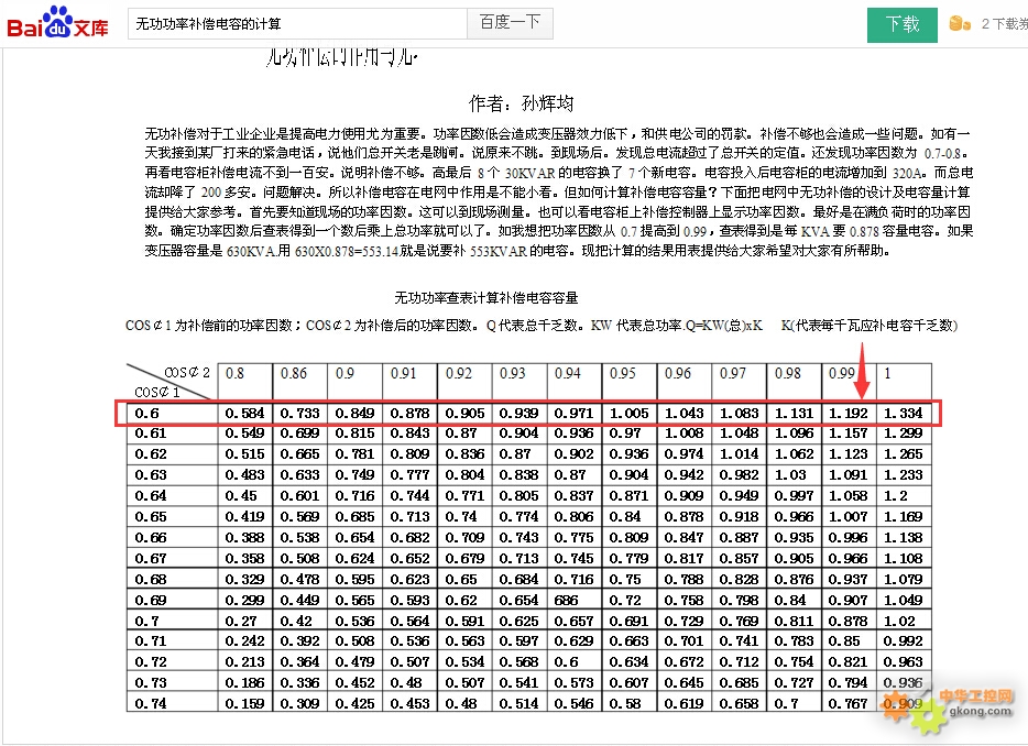

首先电容器容量的数据选择,可以使用度娘获得,楼主大概需要1.192*800=953.6,就是说要补953KVAR的电容。
其次,因为楼主公司的负载电流会随时巨大变化,所以无功电流也会产生巨大的变化,想要避免电容器进行频繁投入补偿几乎不可能避免的,想要延长电容柜的电器元件的触点使用寿命,可以考虑安装无触点的电子开关元件,但是成本会因此剧增,老板受得了巨额投资吗?建议楼主放弃,使用物美价廉的接触器方案即可。

我也问个问题,我们的变压器500KVA,补偿电容应该是多少KVAR,分成12路的话又应该是多大。没有接触过,学习下。

我同意10楼的说法。。但接触器式的可能效果不好啊,静态的能满足,就看他们老板是否舍得出钱了。。。
还有回复下11楼的,你设计的时候用电量什么的计算没?原来的功率因数是多少啊?然后对着10楼的表查就可以了

可以加装一台低压动态无功补偿装置

主要负载是吊机的话,用电容柜自动补偿有困难,可以考虑手动投切一部分电容,另外用自动补偿控制器控制投切一部分电容,最好找成套厂咨询一下,这方面他们比干现场的强很多。
如果资金允许,可以考虑下动态补偿设备。

电容补偿控制器说明书里有公式
