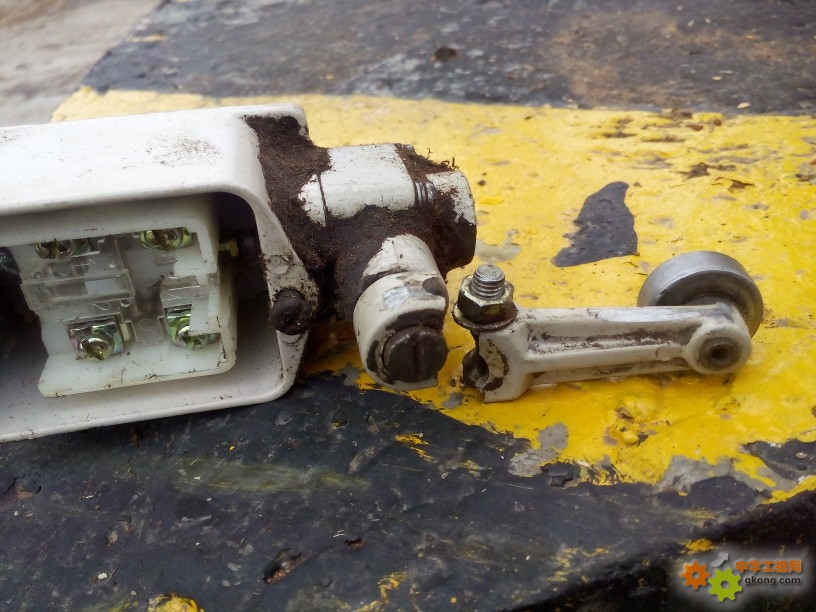

用力过猛 悲剧了 焊接也没法 没配件 咋办?

这是没法,AB胶也搞不好。买吧!

到工业区附近的五金店去购买,没有配件就停机。

不知道你这个复位弹簧紧不紧,不紧的话用一个硬的点的铁丝扎下当导杆用。可以救急哦

一般很少发生这种情况吧。

在快速冲击的力量下,是很容易坏的。

插根焊条应付一下

不值钱,买个换上就好。

有机加能力的做一个也行的,就是行程开关上的一个挡避,临时救急用铁丝也可以,只要能带动转轴就可以

转轴转孔,挡把转孔攻牙应急用没问题
