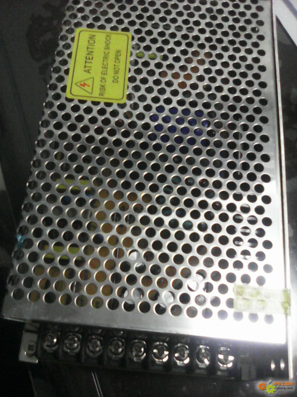

在TB上购了,用了一年了就出问题了,还知不知保修不,先上图,

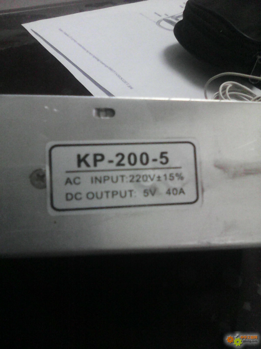

一通电,发出吱吱生,有点怕,空载,量了下电压输出4.76V,不在正常。

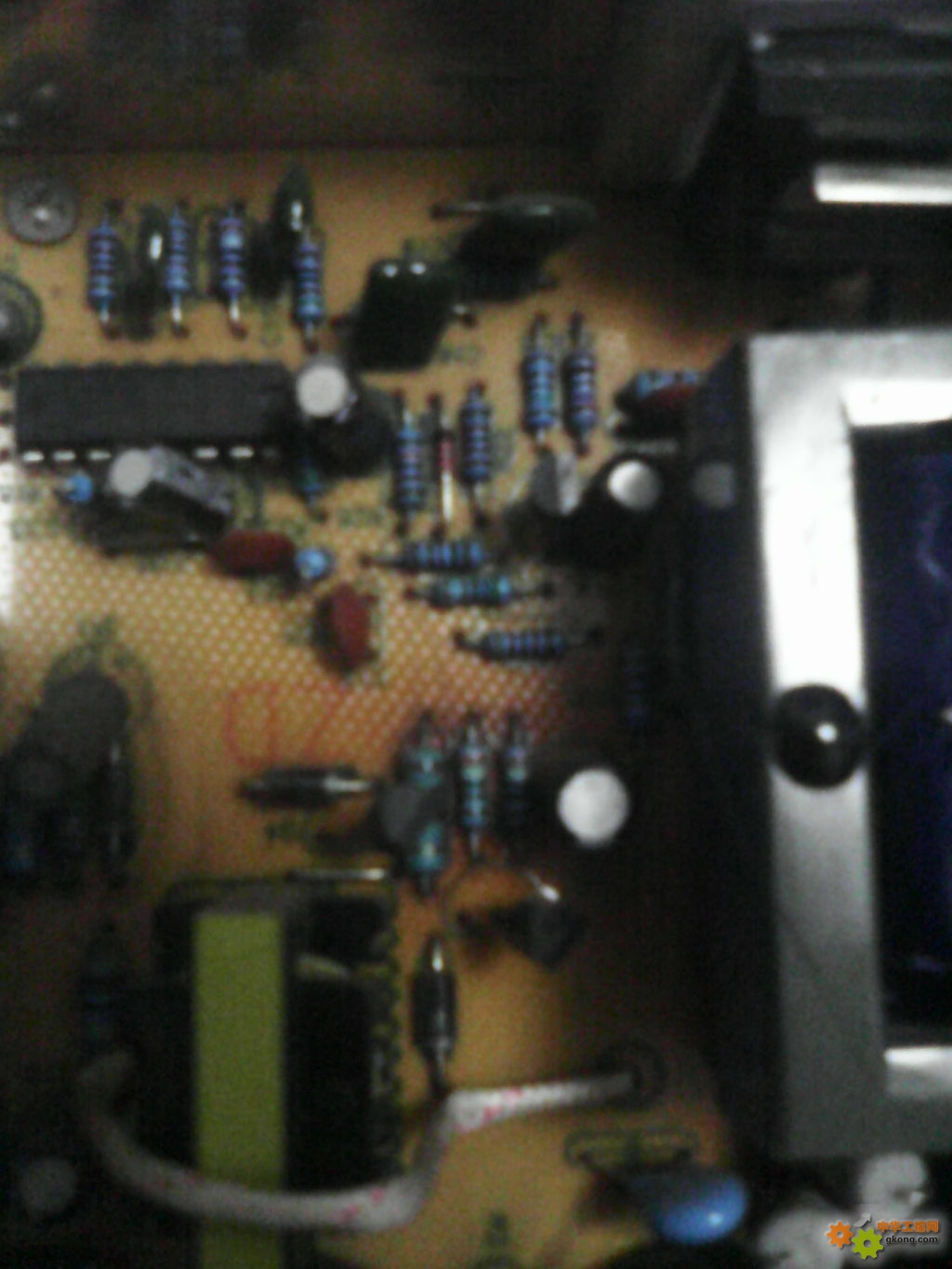

打开盖发现可疑点,不敢狂下结论,

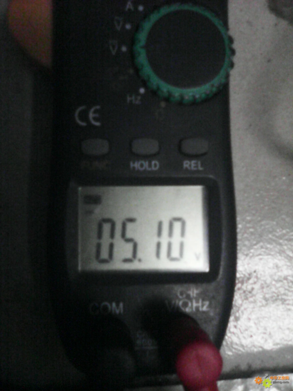

,调了下电阻,电压上去了,,下图是空载的电压,电源用的ICTL494,。

感觉楼主的图片怎么有点模糊 啊

直接换掉两只电源滤波电容。
