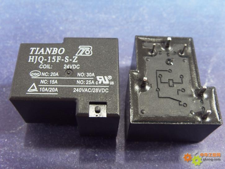

DC24V的 小直流电机,功率200W左右需要进行正反转控制,是用中间继电器还是接触器,接触器好像只有交流的,怎么选型?

发表于:2015/4/8 17:18:15
可以用下面这类继电器。
