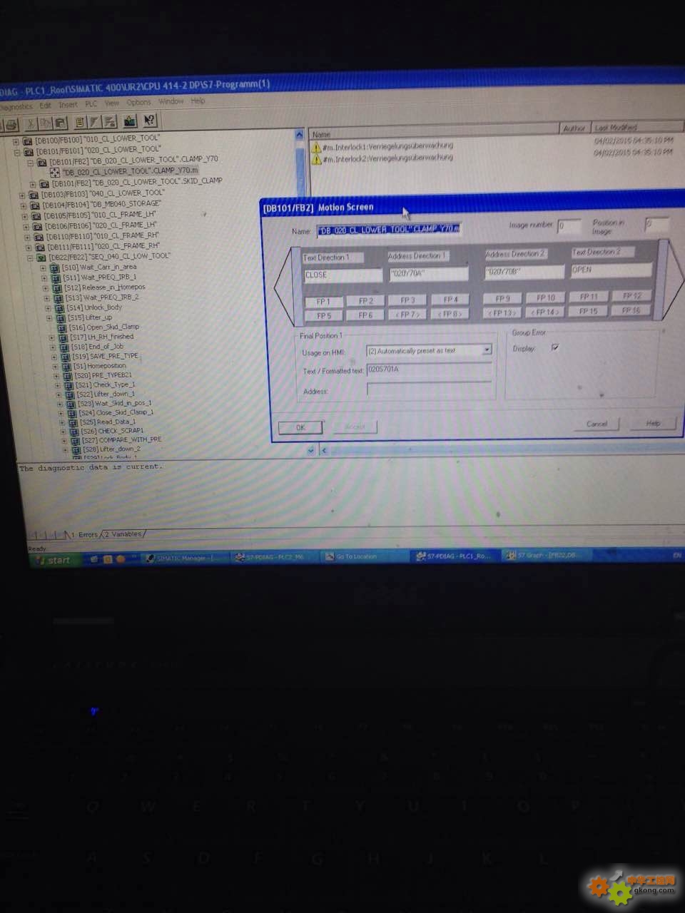

第一次使用pdiag,请问有谁知道怎么把graph添加到pdiag诊断里,并显示各步序,见图片中DB22/FB22,还有一个问题就是pdiag里面的内容怎么重新排序啊,我添加了一个FB,结果自动排到最后面了,还有就是动作界面怎么设置关联的啊,图片里的motion screen,万分感谢

西门子过程诊断,哈哈,这个我会,你把软件发给我,我先看看,在教你。手动界面和graph图都会自动在HMI上面显示的,还可以显示梯形图。你设备应该是德国人编程的吧,联系我QQ285217038

对啊,08年德国人做的项目,现在改造
