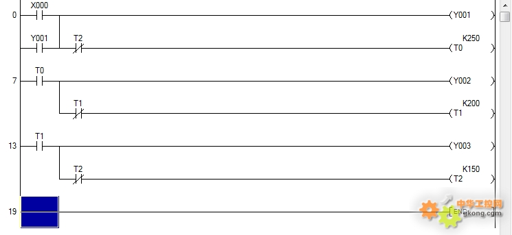

求大神告知问题在哪?最好能修改一下

流程没写,所以不懂你

没有说明动作要求不好改,就现在这个图看T2是不会动作的。

是的 T2不动作 不知道怎么改

说说你的要求,不知道要求怎么修改呵呵‘

让T2动作 谢了

把第4行的T1换成Y3

让T2动作 该怎么改

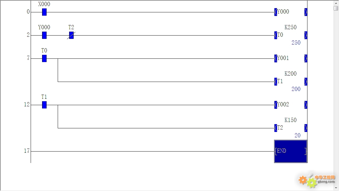

可以删除T1的常闭点就行,不过要正常动作最好改为下图。

能自动停下来吗?
