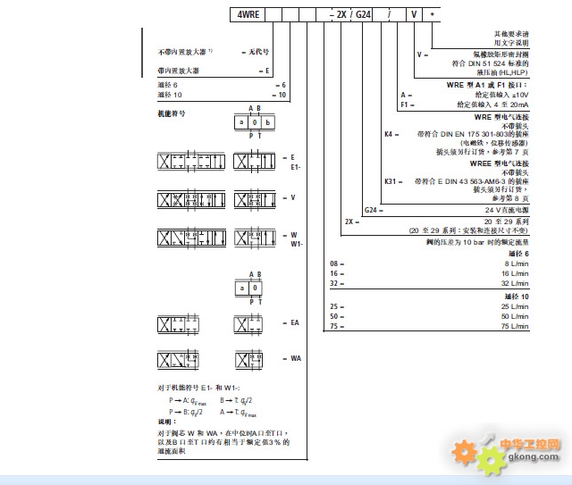

力士乐直动式比例方向阀 ,位移传感器反馈的什么信号?哪位知道,
看到了吗,反馈信号看型号,有电压+ -10V和4-20MA

回复 #1楼 yejingmao
你说的是控制输入信号。我想知道的是位位移输出信号

    位移传感器反馈的是主阀芯位置.

我这有两台,用的是+—10V!
控制用的也是+-10V!

一般这个反馈都是0-10V的电压信号
