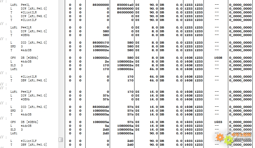

这是我的FB106程序,问题提示光标
指到这里“
    L     #ILintILF
    T     DBW [AR1,P#0.0]
模块 CPU 319F-3 PN/DP 的诊断缓冲区
机架:                         0
插槽:                         2
事件 1 / 10:  事件 ID 16# 2523
写入时发生区域长度错误
全局 DB,字访问, 访问地址:     0
FB 编号:    106
模块地址:  3434
所需的 OB:编程错误 OB (OB121)
优先等级: 1
内部错误, 进入的事件
39849

我不清楚你的检查的步骤是如何进行的,你能否贴点检查的图出来看看?当错误发生时的堆栈中数据状况以及变量当时的值?

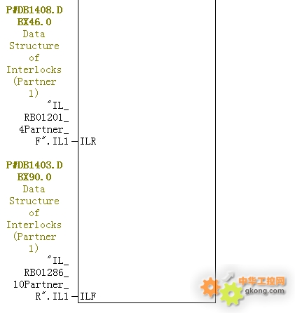

这是我监视FB和FB被调用时填的引脚DB1408和DB1403的地址都存在,而且程序能正常运行,您看看

你要贴个不正常运行的图才可以看出点问题,或者直接将程序打包上传。
