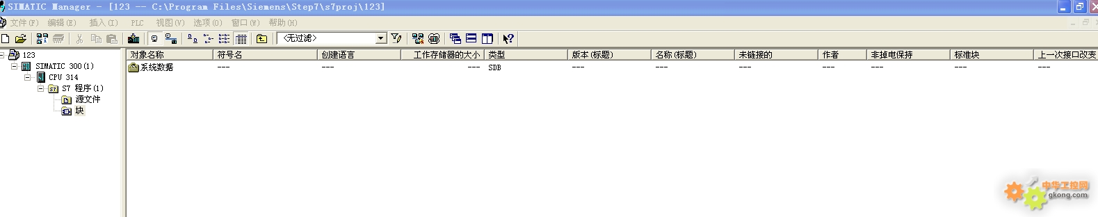

帮忙看看这个程序是怎么回事?是加密还是怎么了

刚上载的程序。块里就一个系统数据是怎么回事?大神帮忙解答下。现在设备有问题想看看是不是程序丢失了。上载下来就这样。不知道是怎么回事

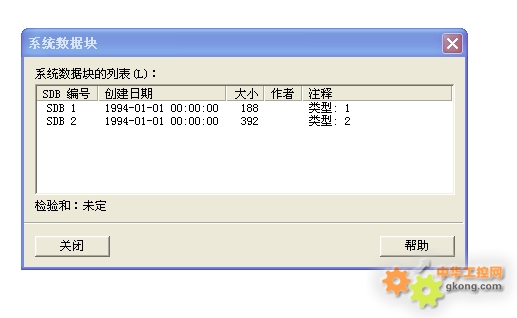

双击系统数据出现这个

设备可以正常运行吗?

西门子PLC吧,重新上载试下

双击块后看看就应该有程序了。

发表于:2015/4/5 21:03:09
秀全
在
2015/4/5 20:41:53
双击块后看看就应该有程序了。
你得把块打开吧。

S7-300 PLC 上载程序这莫简单吗

程序没上载上来,需要重新上传程序才行!

设备不能运行了。怀疑是程序丢失因为最近一次设备因为输入点如220V电源短路坏了几个模块
