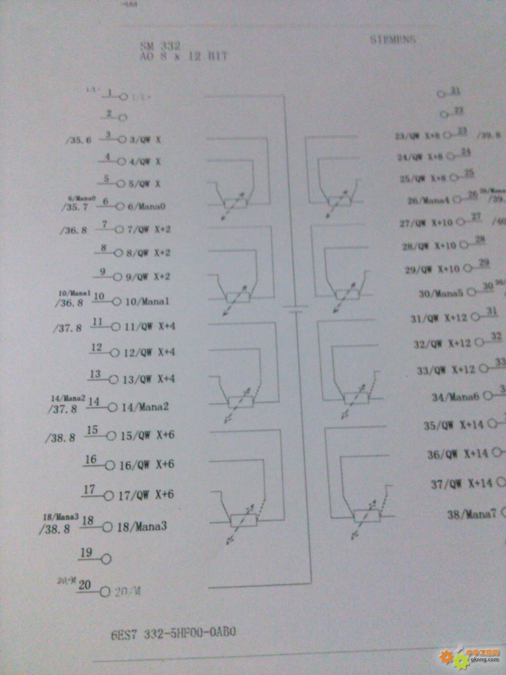

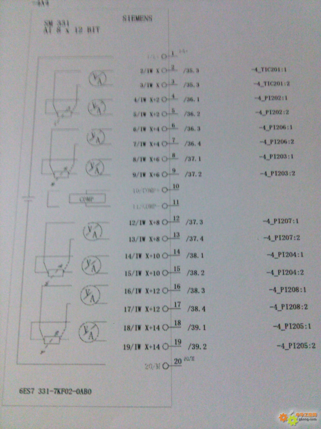

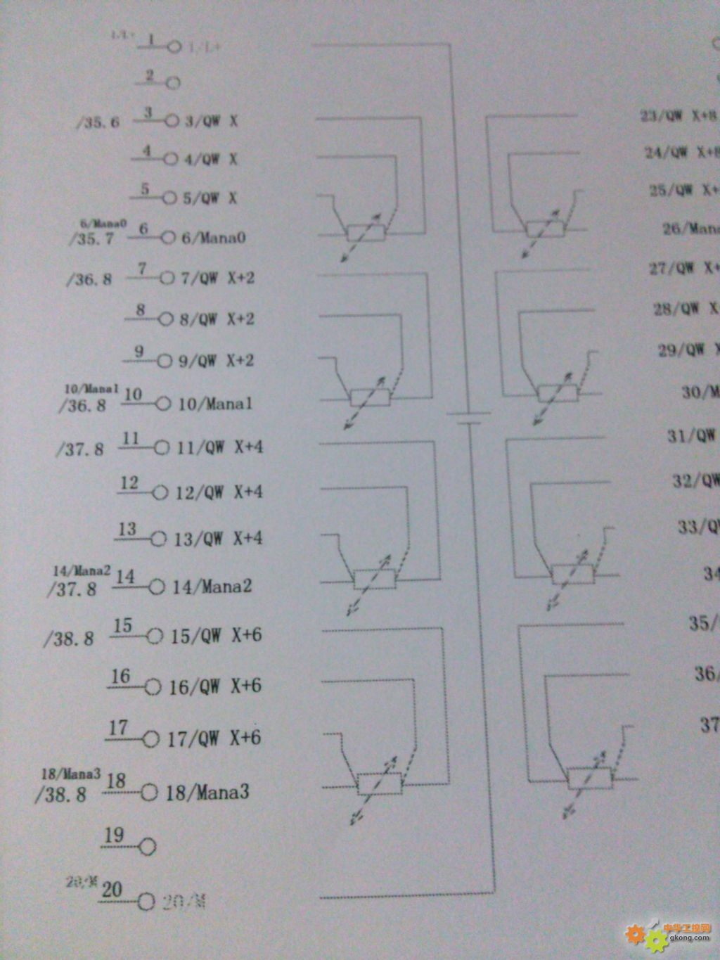

图中连四根线中间有箭头的是什么?

就是替代外部信号的一个标志啊

是热电阻的接线方式吧

中间有个电源是什么连接?要是代表外部电源的话四根什么解释呢

不是热电阻,西门子模块连现场都是二线制的,有输入输出测量压力开关量和模似量

是西门子的模拟量模块,具体使用可以看手册,网上有的。

西门子模拟量输入输出模块

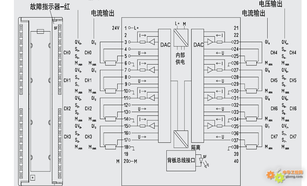

8通道的模拟量输出模块;可以电流输出,也可以电压输出;
给你个详细的接线图;
