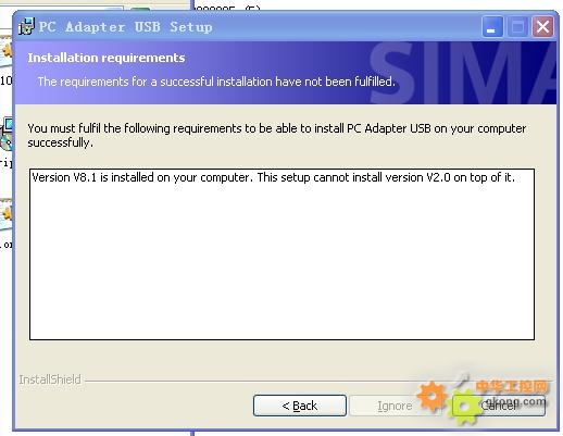

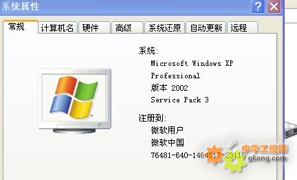

这个USB驱动原来安装后没问题,是买电缆时附的光盘。前段时间电脑重装系统,今天再安装就出现问题了,求高手解惑。谢谢。。。

楼主的软件版本是多少 Step7 5.5开始已经集成适配器驱动了,不用装。
楼主直接连上通讯线试试。

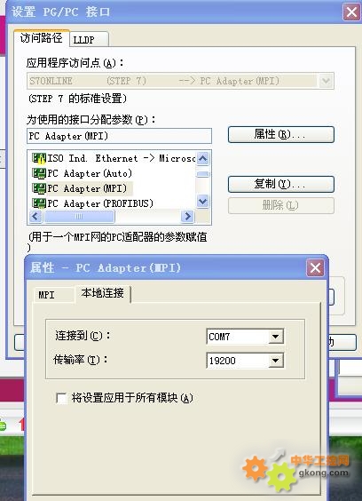

谢谢你。我的STEP7是V5.5的,另外照你说的直接连接,在PC/PG端口设置里面只有com7至com9,是什么原因。。。。。

可以手动把COM口给改了啊

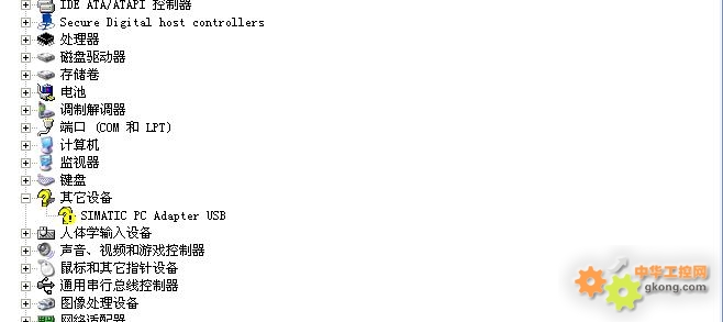

发表于:2015/4/4 9:10:43
还是驱动有问题,连接应为usb才对。。。

怎么改?

楼主是不是用的串口转USB啊
