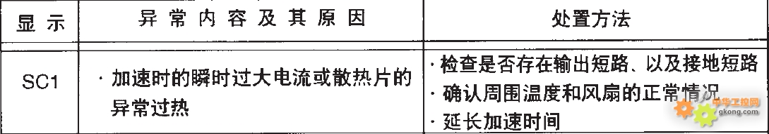

一台单相0.75KW松下VF0变频器,不带电机上电显示正常,风扇正常运转,运行一给频率信号就显示SC1故障。请问师傅们还有什么地方会影响?有遇到过此故障吗?

换个电机接上试下;

现在就是没有接电机也显示SC1故障。

说明的故障点都检查了吗?

把变频器输出到电机的接线也拆掉试试,万一线有问题呢,我遇到过导线磨损接地报警。

输出模块坏了。

输出线也拆掉了。

那也就是说变频器坏了。

风扇问题,给风扇加一点油

风扇运转正常啊!
