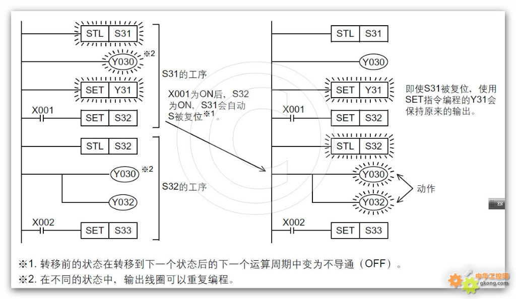

例如:当S20为1时,接通Y0线圈,并且两秒钟后置位S21。
那么YO的状态是为ON还是OFF??

如果你S20后面使用的是OUT Y0,而且在S21中不使用Y0的话,则在S21执行时Y0为OFF;

编程手册上已经明确:
使用OUT输出的,下一步激活后将变为OFF。
使用SET输出的,下一步将保持。

如上所述,假设使用的是OUT指令、且S21中未使用Y0,则:
在S20转换到S21的那个扫描周期,Y0保持接通;
到下一个扫描周期,Y0断开。
