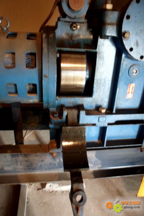

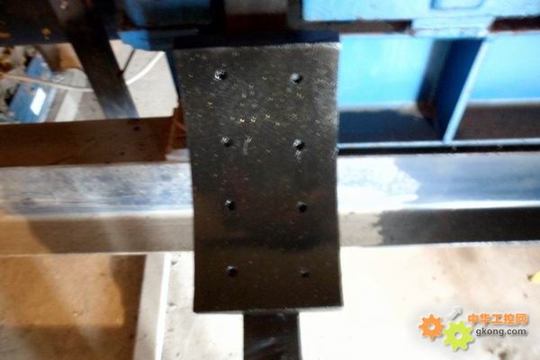

闸瓦处理需要仔细
不然会溜车的
这个有相关标准
电梯停机时需要接触均匀(接触面积不能小于80%)
电梯运行时闸瓦松时两边要一致
且最大缝隙不得大于0.7mm
停车时断掉控制电源
用手动盘车轮进行盘车测试,在不松闸的前提下是不能转动,要是有转动。就必须要进行调整

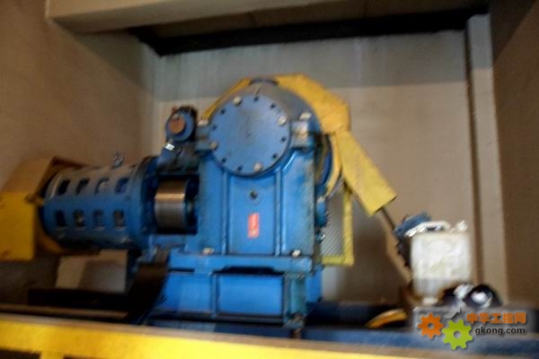

故障现象就是停梯时制动不住,制动鼓还在动。分析为上面有油使其制动不住。处理为,闸瓦清洗打磨,制动鼓清洁油污。装上重新调整后,制动正常。
