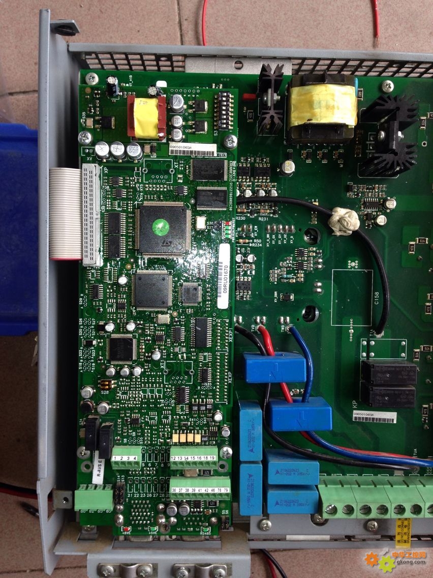

大师们一台电梯西威变频器 只可以上运行不可以下运行。主板上S89V6CV1.000 这个单片机大师有没资料

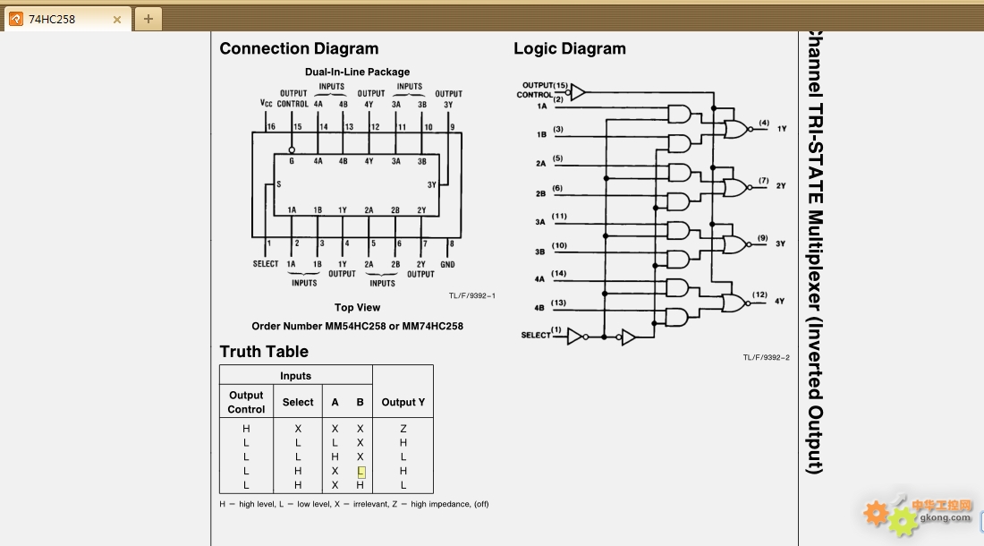

一台电梯西威变频器 只可以向上运行不可以向下运行,这台机给别人修过修不好,更换了正反转启动光耦。拿到手检查了下,光耦就到 74HC258.然后就到S89V6CV1.000 这个单片机了。这个机没有面板。S89V6CV1.000 这个单片机也查不到资料。。。单独拆下74HC258上电测试正常。。不知是什么原因

为啥确定是变频器的问题??
变频器有接受到下行的信号吗?
说不准还是电脑板有问题嘞!

更换过主板试过,确定是变频器主板问题

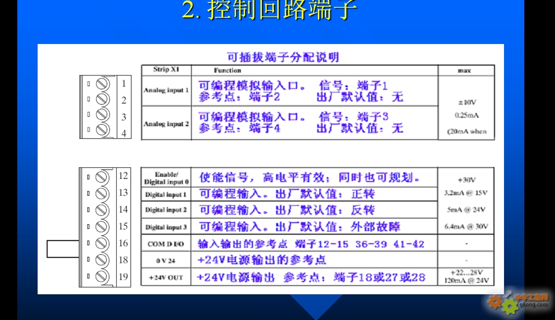

有时候我们修电梯变频器的时候会被电梯公司的人误导,最好还是直接从变频器上测一测下行信号。

参数对吗?有没有设置禁止反转之类的!

参数设置有问题的可能性比较大

订了看参数的数据线一会查看一下
