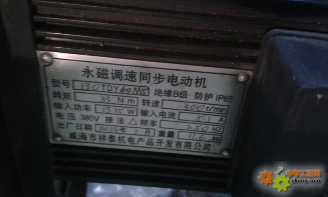

今天给别人的床子的电机配个变频器,第一次看到的同步电机。工作频率是250H z.一般的变频器不好使,得专用变频器。

我也没遇见同步的这么高的频率
楼主的方案嘞?

250赫兹这么高呀

这个电机铭牌数据有点怪,标电动机,却标输入功率?输出标转速、扭矩?功率因数?效率?没标注。另外发电机是不是这么标呀?

能来个全景不?就铭牌一块啊。

电流这么小,正常吗?

我们威海的,这个电机可以用台达的变频器驱动,据我朋友说最高可以800hz还是1200hz运行,慢速前进,然后高速返回原点。我们用的1.5kw 0.75kw的多,用台达m系列的,别牌子的变频器一般驱动不起来的。

这个铭牌真是挺奇怪的,没接触过这种电机
