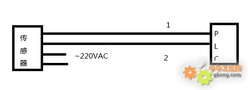

如图:一单独供电的传感器输出4-2 0ma电流信号去PLC
问题:一、电压表量图示1、2位置有电压吗?
二、如果有电压、电压从哪来?无源信号怎么定义?(电压是形成电流的原因、有电流必有电压?)
三、如果无电压、这个电流信号会受到干扰吗?如何产生干扰?
今天一分析仪表4 -2 0ma信号送到PLC,但触摸屏始终无法显示测量值,测量1对地1. 5 8VDC;2对地0. 8VDC,1对2量电流正常,检查仪表发现交流电源线与信号线是一根且屏蔽线未接地,初步怀疑干扰导致。所以有以上困惑,本人小白,请大虾们解答(大学所学已还给老师)跪谢!

   PLC不接收模拟量信号,可通过在PLC前加模拟量A/D模块接收模拟量信号.
   1对2量电流正常,说明传感器部分正常.

电流信号你就测电流你测电压干嘛?电流信号比电压信号抗干扰,电流信号要给PLC要经过A/D模块转换的

模拟量电流信号进PLC模拟量模块,
分为有源和无源
说白了 有源就是,这个传感器需要单独供给一个电源,另外两根线,信号正接模块的I+,信号负接I-;
无源就是不需要单独供电的,如两线制,信号正接PLC电源正(如DC24V+);信号负接PLC的I+,另外PLC的I-接电源负(如
24V-)。

我知道模拟量信号进PLC需要A/D转换啊,我意思是在信号进PLC之前,它是4-20ma电流信号没错吧?那么这两根线上有没相对电压?电流信号抗干扰能力要比电压强,这个大家都知道,那么电流干扰是一种什么情况,正如我下面碰到的现场情况,可否确定是信号干扰导致?(大学没泡妞,嘿嘿)表情

   依据你的描述,传感器输出4-20ma电流信号,是电流不是电压,要想得到电压,接电阻,比如500欧姆电阻,则在电阻两端可得2-10V的直流电压,电压/电流为线形关系.

   理想的情况下是没有电压的.这个可看作可调节的电流源.
