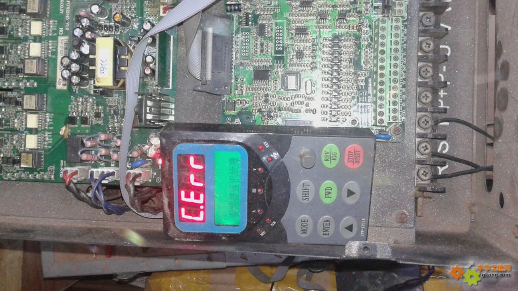

博世力士乐G3和G5系列变频器在化工厂使用5年左右多台开始报C.ERR故障,上电不运行即报C.ERR,其中一台报C.ERR的同时还伴随有电源间歇起震,另一台之前是电源故障,我换过3844显示正常不曾想也开始报C.ERR。用水洗过主板,吹干上电C.ERR消失,过几天又出C.ERR,大家怎么看?

会不会哪里虚焊?

主板放水里泡一下吹干C.ERR消失,等干透了又报C.ERR是不是主板缺水呀?

还有个故障时ER15,管压降过大就报ER15,这样的机子也有2-3台,A 331J的检测脚14脚的电路元件都好,和C.ERR一样都来自主板

真不敢相信下午还报C.ERR通讯故障的机子刚上电都正常了,连伴有间歇起震的那台也莫名其妙的好了。

板子上的胶漏电造成的,常见故障

把板上电容都换了吧

是一家珠光颜料的化工企业,用的材料是贝壳,散落在变频器上的灰尘有盐的成份,个别严重的380V电源输入和P N端冒火星,刚有台是黑屏,24V有微弱输出,把电源板清洗就正常显示了,早几天这台机子还报C.ERR,现在我怀疑电源和C.ERR是不是存在某种关系,怎么报C.ERR的大多电源还有间歇起震现象,G3 G5的电源小板正面特容易着灰尘,而起震小板正面没上三防漆!

应该是哪个电容不好了。查下换换掉吧。

这个是报主板与面板的通讯故障,查一下MCU的工作条件。可以看一下我发的有关西林变频器通讯故障帖子。
