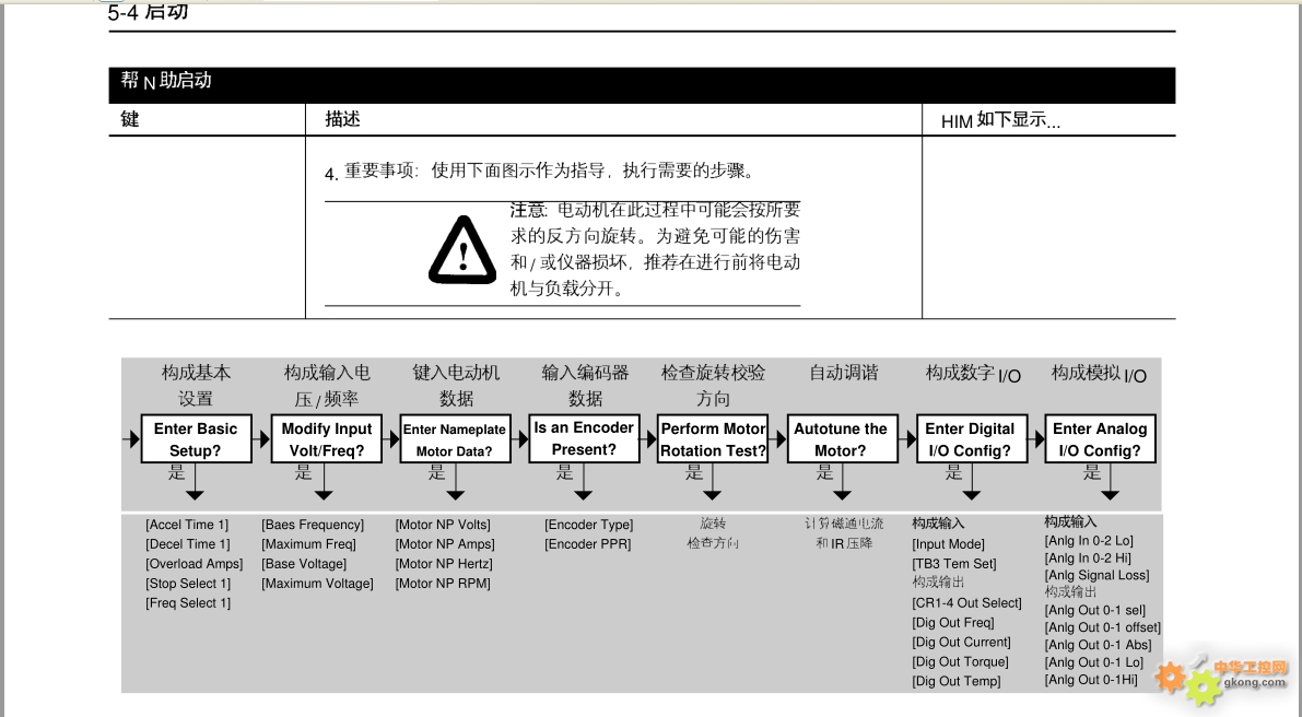

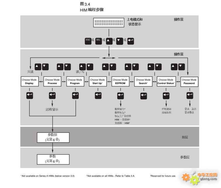

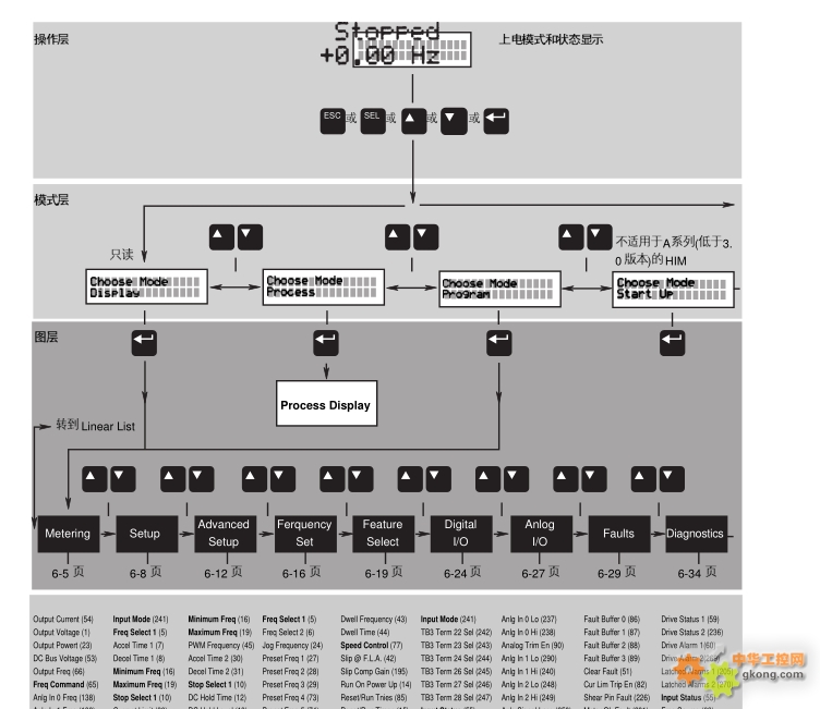

看看上面有个Start up进入这个菜单按照英文提示设置你需要设置的就OK
