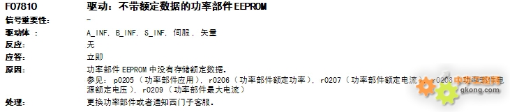

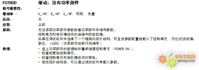

1216
jjf810
文章数:114
历史总积分:1216
注册时间:2009/5/16
发表于:2015/3/31 22:14:29
可能性:1,控制单元与CU通讯异常,无法读取CU数据。
2,控制单元与CU通讯正常,但储存器内没有(正确的)数据。
