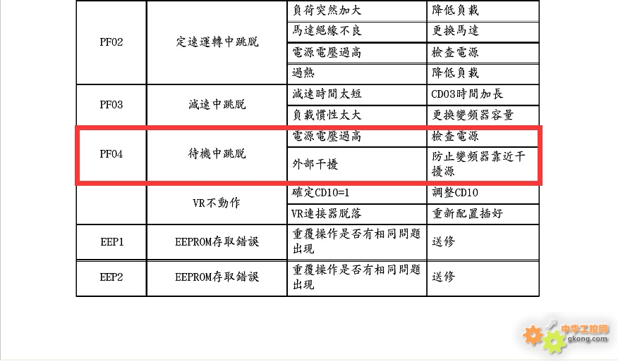

爱德利AS4-337R 报PF04如何处理,关机后再开机还是如此。无法启动,不知道如何解决,请各位大师帮忙,谢谢!

电压过高,检查电源或电压检测电路…

参考说明书,排除故障,测量电源电压,和单独给变频器上电试运行,不得的话,送修。
即使变频器再垃圾,也得尽量进行维修并使用,土豪工厂除外。
http://www.docin.com/p-88813717.html

变频器拆下来了,单独供电还是报PF04.电压不高,
