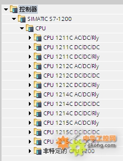

请教小弟想实现西门子s7300连接KTP400触屏的问题。
PLC型号CPU313C,触屏为KTP400。下载完PLC程序和触摸屏程序后连上线发现屏上没有PLC的数据,网上看到好像simatic manager中要再建一个HMI站点,但发现,软件中没有 simatic HMI 站点选项。请教实现PLC与HMI连接具体该怎样操作。(屏使用博途V12编)

楼主的PLC程序直接全部用博图做不就可以吗?
或者楼主把做好的程序直接移植到博图中来。

回复 #1楼 osp321
发现博途中没有300系列的CPU

http://bbs.gkong.com/archive.aspx?id=399811
http://bbs.gkong.com/archive.aspx?id=399594
楼主安装专业版的

TIA咋会没有300系列的呢

回复 #4楼 339402782

发现线接错了
