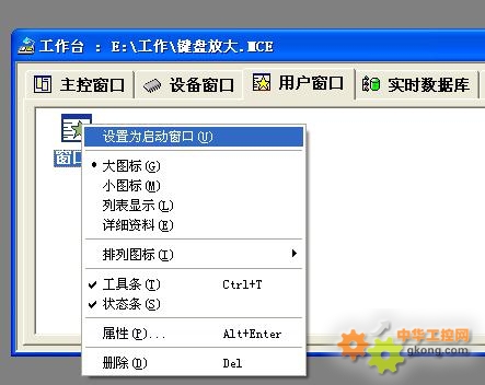

运行窗口如何和用户窗口的系统联系起来,我编好了运行策略,工程运行时候却没有反应,是少了什么吗?

发表于:2015/3/28 13:52:57
选择一个窗口设置为启动窗口

如果没有触发条件的策略要用循环策略才能真正运行。
