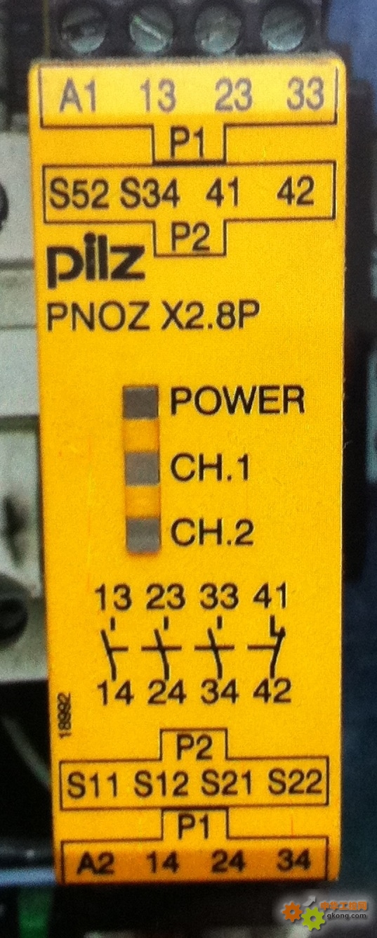

各位大哥快来看看:这是什么器件?如何测量好坏?小弟谢谢您们

皮尔兹的安全继电器?

有线圈,有常开,常闭,冒似还有指示灯,不错的继电器。

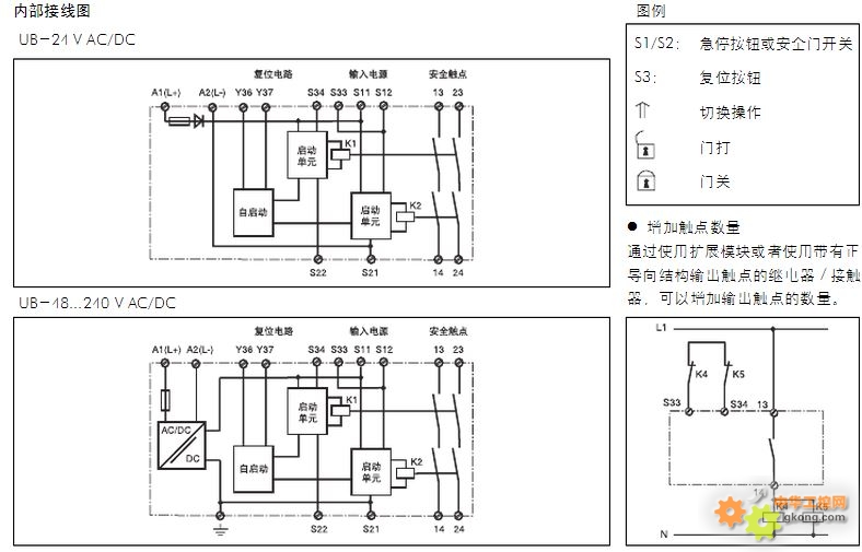

皮尔兹:紧急停止继电器、安全门监控器
工作电压24VDC/AC,24……240VAC/DC
正导向结构输出3个安全触点(常开)1个辅助触点(常闭)
双通道接线,可检测输入触点间短路故障
可以选择可监控的手动复位或自动复位
LED显示电源、通道1、通道2状态
通过连接扩展模块,增加可用安全触点的数目
http://wenku.baidu.com/view/0cbca0d97f1922791688e8ad.html
