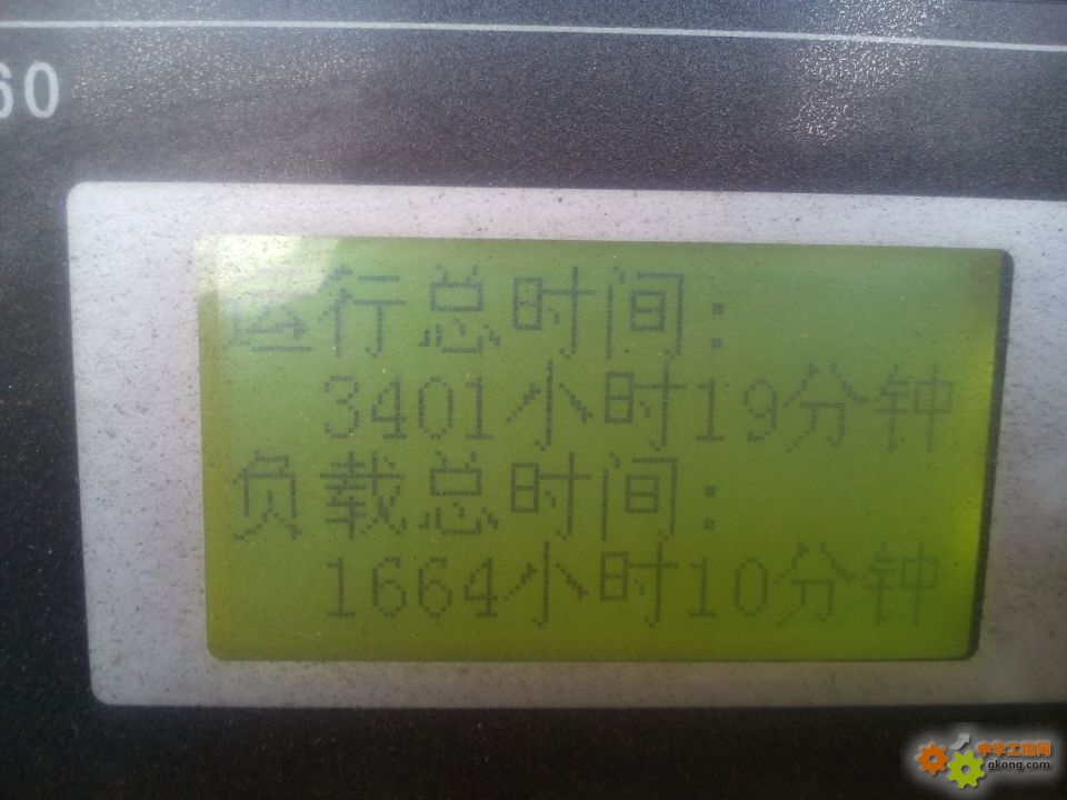

最近要改一个空压机变频器改造,看加载时间和运行时间估计节电不少。

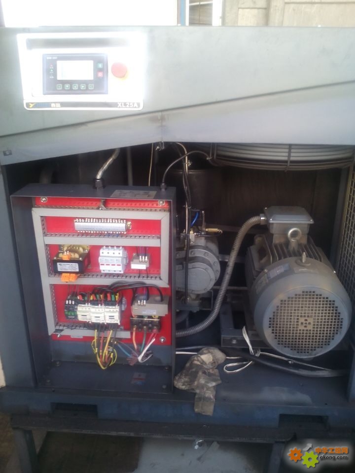

最近客户公司一个空压机想变频器改造一下,节能,现在一个月4200元电费,总共运行3400小时,加载1660小时。看样子有很大的节电空间。周一去谈判一下,就改造。准备用易能en600矢量变频器,不用工频转换。

螺杆机在工频运行和变频运行下,机械效率会有多大区别?
低转速下,螺杆机的机械效率是否会变低?

关键是可以节约多少啊

不知实际节能效果如何。

在空载的时间降频输出?
降多少?感觉至少降一半的频率才有节电效果。

这么多想要知道的啊,周一我去谈判
