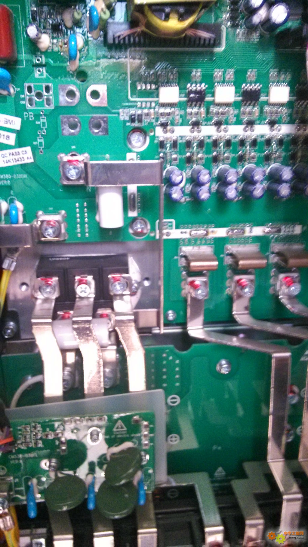

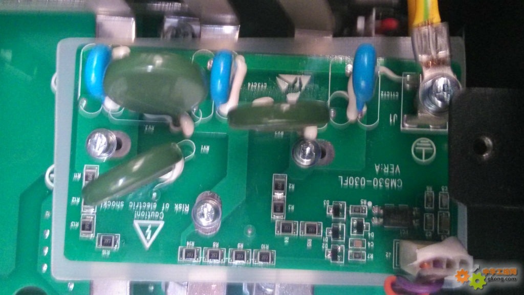

求解变频器三相输入的电路板起到啥作用,链接到主控板上的,是否对电极同步,节能效果更好呀!多谢

缺相检测

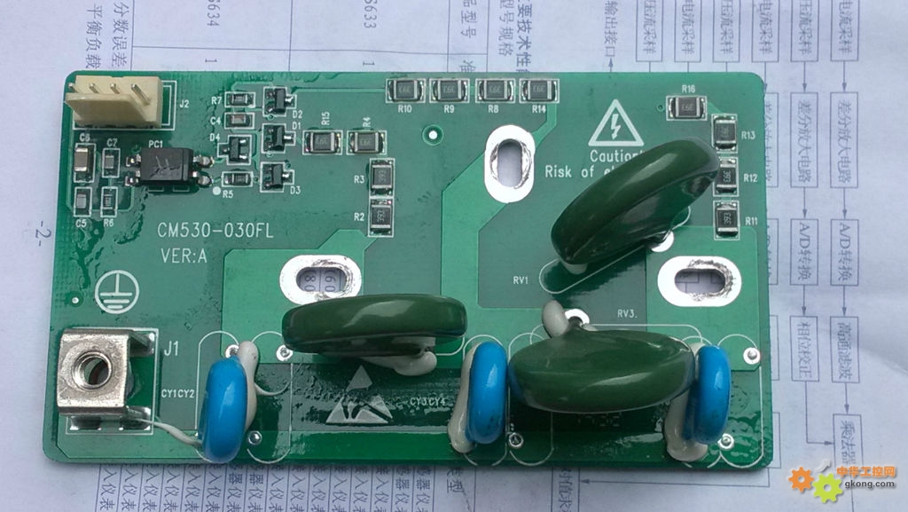

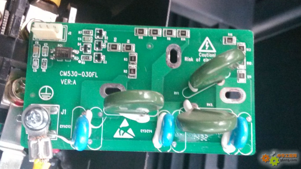

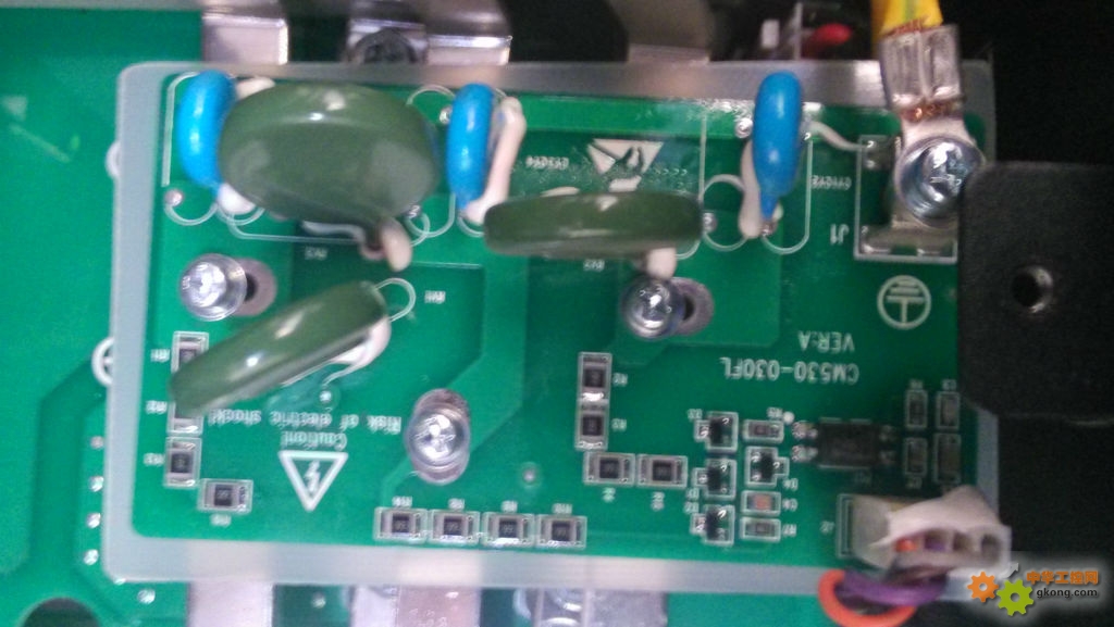

看到那个光耦了吧,缺相检测,同时还有压敏电阻,过压跳闸用的。有的还有个指示灯。

多谢!其它作用还起到吗

突波吸收,缺相检测。

浪涌吸收,还有缺相检测

想的太多了,就那几个元件,能有什么大作用呢,楼上回答很清楚了

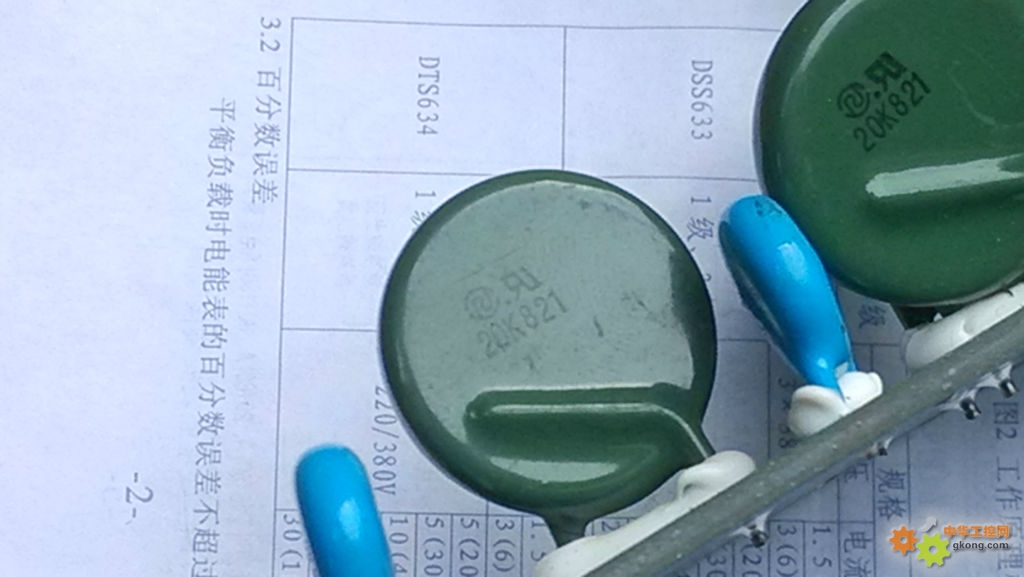

压敏电阻;
过压时保护内部电路;

就是缺相检测的作用。压敏电阻就是过压保护。

压敏电阻高压保护,光耦缺相检测
